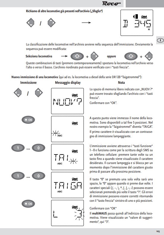

riporto qui la pagina dove si illustra come inserire una nuova locomotiva battezzando il suo numero (CV1)

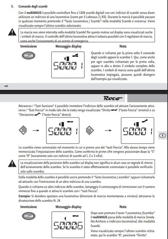

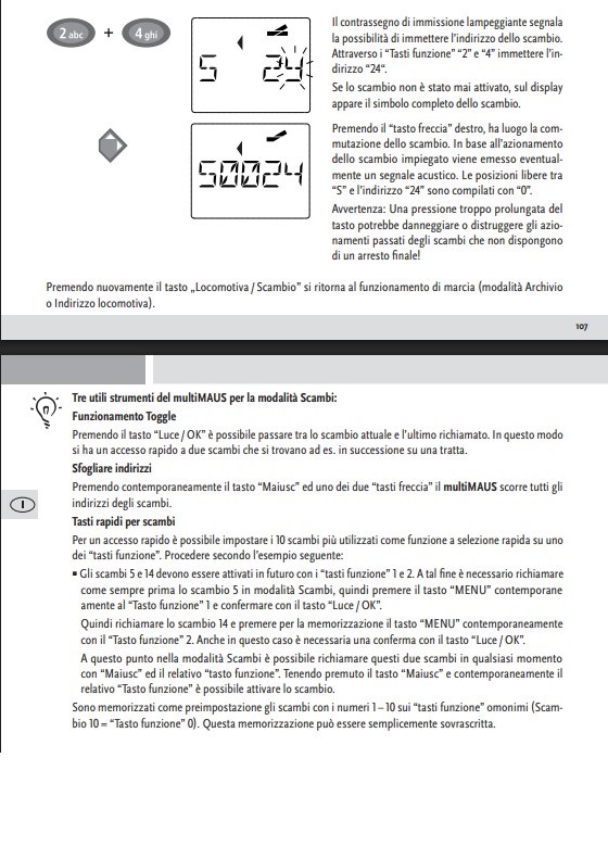

Riporto poi le pagine dedicate al controllo degli scambi attraverso decoder scambi. Leggendole sembra che manchi la parte di inserimento di numerosi decoder scambi.
