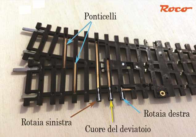

I deviatoi roco line non hanno fili, hanno gli attacchi per prendere la corrente dalle due rotaie e per collegare il cuore (polarizzazione).
Non mi sembra ci siano i finecorsa.
2025-09-13_112815.jpg [ 25.96 KiB | Osservato 2292 volte ]
Solitamente i finecorsa sono sui motori (vedi Tillig)

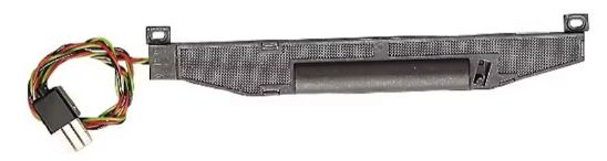

I motori dei deviatoi senza massicciata (es. 42620) hanno i finecorsa.
Io volevo spiegare che i finecorsa sono sui motori, non sui deviatoi.
