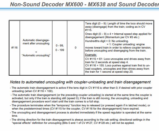

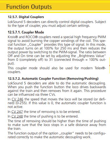

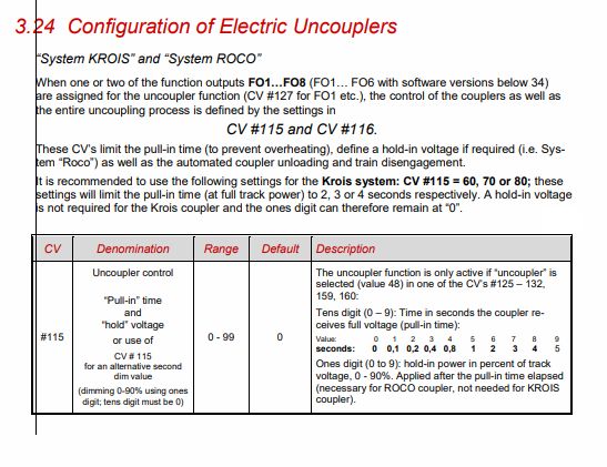

 Oggetto del messaggio: Re: Ganci digitali: quali?
MessaggioInviato: venerdì 1 marzo 2024, 11:21
Messaggi: 1738
Antonio, dove hai ravanato?
I ganci hanno un filo (solitamente il più lungo) che va collegato al positivo comune e l'altro che va collegato ad un'uscita funzioni (di potenza senza resistore).
Di seguito, ad esempio, le immagini delle pagine per il settaggio di due dei decoder (ESU e Zimo) che uso io.
2024-03-01_111627.jpg [ 58.4 KiB | Osservato 4178 volte ]
2024-03-01_111646.jpg [ 62.25 KiB | Osservato 4179 volte ]
2024-03-01_111535.jpg [ 61.4 KiB | Osservato 4179 volte ]
