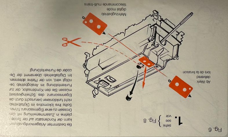

Non so se è il tuo caso, ma io ho la 63310 e in questo modello il decoder (sviluppato e fornito da Lenz) è già presente ed è sul circuito stampato all'interno della caldaia.
Poi c'è anche una spina e una presa a otto poli sotto il "carbone" del tender.
Questa è più facile da trovare e molti pensano che si tratti di una presa per decoder a 8 poli, ma in realtà è un ponticello che serve per commutare il modello da analogico a DCC.
Roberto

Si, per convertire la loco al DCC bisogna girare di 180 gradi la spina ad 8 poli presente nel tender. La nota a lato della figura suggerisce di eliminare il condensatore nel caso di funzionamento poco fluido.
OBB 310 Tender.jpg [ 76.3 KiB | Osservato 906 volte ]
La loco esce ovviamente con indirizzo 3, che può essere modificato (come indicato sul foglio istruzioni in un valore da 1 a 8 con il Lokmouse oppure da 1 a 99 con centrale Lenz).
