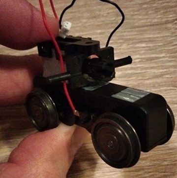

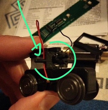

Io vorrei segnalare una problematica già riscontrata sulle motrici e414 (livrea Frecciabianca, IC Day..) e che trovo anche sulla e401, con le quali credo condivida l'impostazione meccanica del telaio.
Il modello infatti risulta essere più alto dalla parte della cabina guida mentre rimane nella quota corretta dalla parte della testata tronca.
Avete riscontrato anche voi lo stesso problema o si tratta delle solite fortune di nicchia?

Immagino tu ti riferisca all’altezza dei respingenti o all’altezza della cassa in prossimità dei carrelli, se intendi queste misure posso dirti che la mia è perfettamente allineata.
 Oggetto del messaggio: Re: acme 79096 : respingente pilota spezzato .
MessaggioInviato: giovedì 15 gennaio 2026, 9:23
Nome: Salvo Scarcella
Messaggi: 1309
Mi riferivo al fatto che i respingenti fossero più in alto rispetto alla quota di riferimento.
Problema risolto e mi spiego:
sul castello della cascata ingranaggi c'è una croce che da la possibilità di rollio ad un carrello e di beccheggio all'altro simulando uno pseudo sistema isostatico.
I pernetti orizzontali della croce non si trovano in mezzeria ma decentrati sull'asse verticale rispetto all'orizzontale pertanto, se nei due carrelli questi sono montati in maniera differente implicano che il modello possa presentare un "assetto sportivo" con il musetto che punta verso il basso o un modello "seduto" se ad essere più in basso è il carrello posteriore.
Allego due foto esplicative:
