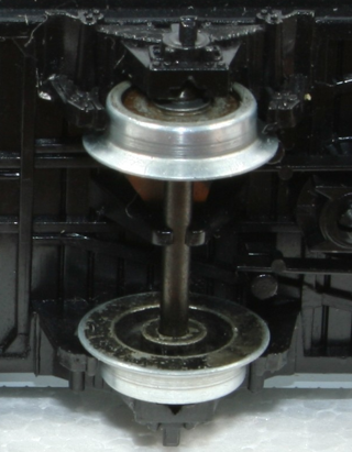

Salve,
vorrei sapere se c'è modo, magari immergendole in un liquido, di brunire e al tempo spesso rendere non più conduttrici queste ruote (in modo da poterle usare su tracciati in CC)...
ruoteMaerklin.png [ 196.9 KiB | Osservato 2477 volte ]
Grazie, saluti

Saranno sempre conduttive...la brunitura è un trattamento superficiale, con il rotolamento si consuma. Devi tagliare l asse , diminuirne la lunghezza di .5 mm e rimetterlo in scartamento inserendolo in un tubetto di plastica. Se però il telaio e i parasala sono di metallo , niente da fare , devi cambiare gli assi

Il telaio nella foto è sicuramente in plastica, la soluzione migliore resta quella della sostituzione degli assi. Non volendosi svenare se il quantitativo di assi da sostituire è notevole, anziché utilizzare i ricambi per CC "ufficiali", si possono acquistare quelli su Aliexpress e similia

Oppure tagli l'asse e lo monti su un tubetto di plastica di lunghezza = alla distanza delle facce interne delle ruote.

L'adattamento degli assi mediante taglio e successiva giunzione con tubetto la vedo difficilmente percorribile, perlomeno se riferita a rotabili come quello in foto a meno forse di usare un tubo di spessore ridottissimo. Diversamente, l'assale in quel modo aumenterebbe la sua sezione e quella ganascia posta al centro tra le due sale che serve a mantenere l'asse in posizione, sarebbe d'impiccio e andrebbe quantomeno modificata

Gli assi in questione li utilizzo su alcuni carri merci in kit comprati sempre dallo stesso produttore cinese. Funzionano senza problemi, anche la loro versione in plastica sono stato piacevolmente sorpreso in quanto ha un ottimo funzionamento, scorrono bene e sono perfettamente in asse.
L'unica cosa che devi vedere è se a livello di perno e di dimensioni di ruota e bordino si montano e scorrono correttamente sui carri Marklin.
L'idea di tagliare l'asse e rimontarlo in un tubetto non la percorrerei un quanto montare manualmente l'asse non avrà mai una grandissima precisione e il rischio che non siano centrati, per cui vadano a fare tremare il carro durante la marcia, è molto alto.

Non per il modello originale, ma il metodo del tubetto l'ho usato con successo per recuperare una dozzina di assi trovati per caso: segato in due l'asse, tolti un paio di millimetri, ridotto i bordini "affettasalami", montati nel tubetto con un pochino di Acciaio Rapido. Girano ancora.

Mi era capitato di aver acquistato dei vecchi carri Marklin in una borsa scambio, a prezzi allettanti, poi non riuscivo a trovare assi che li rendessero isolati e dopo vari tentativi falliti (tipo verniciare assi e ruote, che non serve a niente) ho risolto in modo semplicissimo: montando assi e ruote in plastica dei TTM Kit (Oltre tutto vengono venduti in confezione coi ganci, a buon prezzo!). Non garantisco che vadano bene per tutta la vecchia produzione Marklin, ma sui miei carri si sono rilevati una ottima soluzione: sono scorrevoli, non deragliano, non danno problemi.
