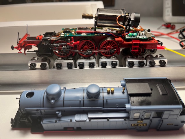

il motore di questa loco ha il difetto di non partire ogni volta che do corrente.
A macchina aperta, mi basta toccare il volano e riparte senza più esitazioni, anche per 30 minuti.
Se comincio a dare corrente avanti e poi indietro, tante volte, non si impunta solo se lo tengo molto stretto fra le dita.
Il biellismo è perfetto e lo posso mettere in movimento agendo a mano al posto della vite senza fine. E' stato comunque lubrificato.
Ho smontato mollettine e spazzole e sono ok; non ho potuto verificare il rotore perchè avrei dovuto estrarre la vite senza fine; le spazzole sono praticamente nuove, quindi è difficile che abbiano sporcato l'albero .
Rimontando tutto, anche lubrificando poco poco l'alberino, il difetto rimane.
E' ragionevole mettersi alla ricerca di un motore di ricambio?
uno commerciale si dovrebbe adattare perfettamente alla culla in plastica che lo tiene in posizione.
la macchia è anche predisposta per DCC a 8 poli.
Suggerimenti?

si, l'ho fatto; i capricci continuavano con il solo motore in mano;
rimontate le spazzole, e con motore non ancora inserito in sede (vite senza fine per aria), ho lasciato andare il motore per 45 minuti.
ora pare si sia assestato. Riparte sempre in entrambi i versi. Forse nei 45 minuti si è pulito l'albero dove toccano le spazzole. Non singhiozza più.
speriamo bene, anche se la macchina meriterebbe un motore meno giocattoloso...

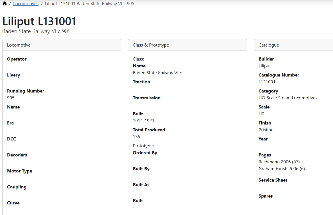

nel mio caso è perfetto; la foto torna, ed anche il codice liliput citato sulla pagina del sito
