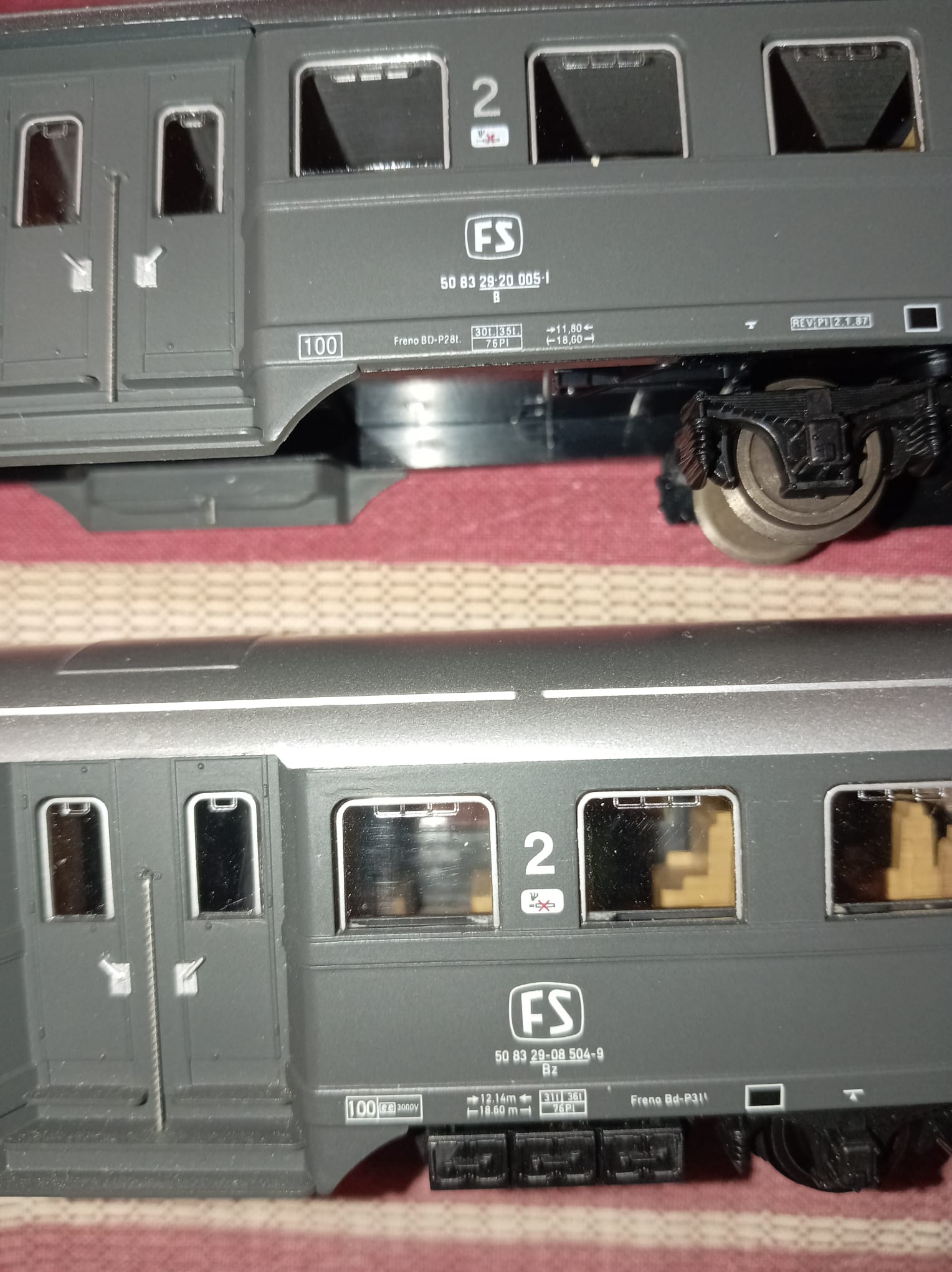

Buongiorno,
posseggo 2 carrozze Corbellini della Lima, rispettivamente Art. 309430 ed una proveniente dal set  L149992-1 .
Noto che il logo è leggermente diverso, come evidenziato nella foto che allego: è corretto così, oppure una delle due è errata?
Grazie,
Max
marcature corbellini lima.jpeg [ 270.69 KiB | Osservato 1834 volte ]

Ciao sono due versioni diverse infatti una è marcata Bz (ex serie 34.100) l'altra e marcata B (ex serie 34.900) ... (inoltre cambia la dimensione tra i respingenti 11,80 mt per la B e 12,14 per la Bz) quindi potrebbero aver avuto loghi di dimensioni differenti ...

Effettivamente il secondo sembra un logo più "antiquato", tipo quello presente sulla carrozza ristoro tipo 1959 di Rivarossi, che però non ha marcatura uic...
Però sarebbe interessante avere documentazione fotografica, abbastanza difficile da trovare sul web su questi argomenti :wink:

Semplicemente una diversa interpretazione della tampografia.
Non c'entrano niente né lunghezza (interperno semmai) né epoca di ambientazione.

Grazie della precisazione.
Ma quindi confermi che, al vero, i loghi a televisore potevano essere differenti?
Veramente ho detto altro.
Le tampografie sono le scritte sui modelli e negli anni ognuno le ha interpretate (e sbagliate) come meglio credeva.
Al vero il logo era sempre lo stesso.

Il logo FS corretto è quello della prima foto, sia per forma dei caratteri che per dimensione.
Se ne era già discusso in passato nel forum.

Giusto ciò che dice il Colonnello.
Quello più magro era stata un'interpretazione...
Perfetto, grazie!
Quindi significa che le Corbellini Lima del set da 4, uscite vari anni dopo le prime, hanno i loghi errati...
Buono a sapersi, in caso di futuri acquisti di altre Corbellini tipo 1947
