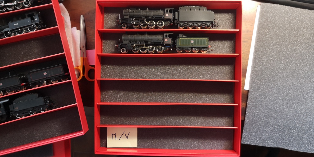

Ciao, tra il 2017 e il 2019 ho comprato da un negozio italiano e poi da un fornitore decine di queste scatole da 6 posti, cartone rosso, con coperchio e spugna grigia. Costavano 9 / 10 € l'una
IMG_20250713_124923.jpg [ 243.82 KiB | Osservato 4942 volte ]
Su circa il 20% del totale la spugna ha iniziato a decomporsi, non è più elastica (le carrozze lasciano l'impronta), se si tira la spugna si spezza subito. Il passaggio successivo è incollarsi alla vernice, per ora si sente che comincia ad aderire ma non ha lasciato danni.
Se le avete verificatele e gettate la spugna che non è più elastica.

Non so da dove arrivino quelle, ma il problema delle spugne Rivarossi è noto da tempo: è successo anche a me parecchi anni fa.
Controlla anche le altre scatole e toglile per tempo, prima che i piccoli brandelli si infilino anche nella trasmissione (delle macchine) o si appiccichino a carrelli e carrozzeria.

Grazie dell’avviso. Ho controllato e anche la spugna delle mie scatole si disintegra solo a toccarla. Non ho rilevato, però, problemi alla vernice delle carrozze

grazie per la segnalazione....ho controllato le mie 2 che ancora stavo utilizzando ed ho riscontrato il tuo stesso problema.......
Rimosso e buttato le spugne, che una volta appallottolate hanno composto una bell boccia compatta :lol: :lol: ......per adesso ho rimesso i modelli nella scatola rossa, che per fortuna erano avvolti in carta velina quindi niente danni.

Io ci ho messo della carta assorbente da cucina. La carta, contrariamente a tutte le materie plastiche, è estremamente stabile nel tempo. Come spessore ci sta, sono riuscito a inserire i modelli nel polistirolo preformato.
Nelle scatole dove serve un certo spessore per evitare che i modelli si spostino sostituirò la spugna con stoffa spessa.
