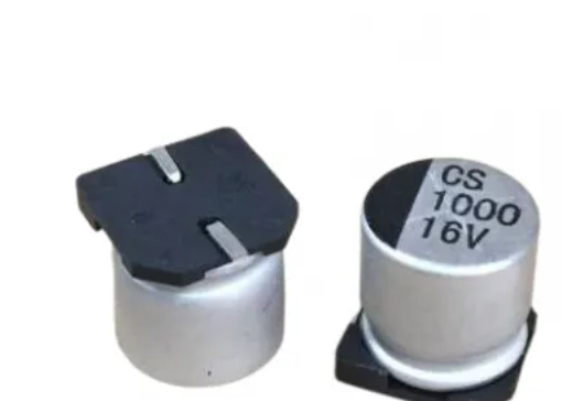

Etsero17 buongiorno. Avete mai sentito parlare di componenti smd? E' ovvio che un normale cond. non entrerebbe, ho omesso di precisare SMD

Mi permetto di dire che i condensatori da 16 Volt lavoro sono a rischio, perchè la tensione che può arrivare a loro potrebbe essere superiore.
In analogico i trasformatori escono con tensioni fino a 15 volt, ma non sono livellati, per cui con il condensatore la tensione aumenta motliplicata per 1,41, per cui si arriva fino a 21 volt. In digitale ancora peggio, perchè la tensione è ancora più alta. A mio modo di vedere userei condensatori da 25 Volt lavoro, così si è sicuri di non uscire mai dal suo range di tensione sopportata.
