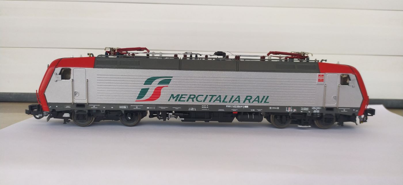

Immaginavo che non ci fosse nulla, qualche mese fa avevo modificato e riverniciato questa E412, con colori acrilici Lifecolor e trasparenti Tamiya.
Mi ero trovato bene con entrambe le marche, ma ora volevo provare per curiosità ad usare anche i colori della Tamiya, ma non trovo i corrispettivi delle tinte.

Bellissimo lavoro!!! :D
 Oggetto del messaggio: Re: Colori Tamiya
MessaggioInviato: sabato 25 luglio 2026, 12:13
Nome: Aldo Sarandrea
Iscritto il: giovedì 7 ottobre 2021, 19:02
Messaggi: 7
complimenti, un ottimo lavoro , hai modificato anche griglie , aggiunto i specchetti retrovisori
modificato respingenti.
Per cortesia, per la scritta quale verde hai usato, grazie.

I life color sono notevolmente migliorati rispetto al passato...e pur non essendo esperto preferisco sempre la nitro o smalti..agli acrilici.
Hai fatto un bel lavoro..pulito....e senza errori evidenti

Buona sera Aldo, intanto grazie per i complimenti, per quanto riguarda i colori delle scritte, ho utilizzato le ottime decal a aggiuntivi di Michele Sacco, scalette PDM, retrovisori, griglie e tergicristalli.
Purtroppo non so indicarti i colori delle scritte.

Grazie Graziano e Brennerlok per aver apprezzato il mio lavoretto.
