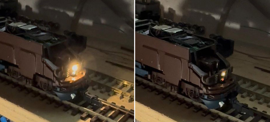

Buongiorno a tutti.
Ho digitalizzato una E.444 senza baffo rosso di ACME con un decoder LokSound 5 e funziona quasi tutto.
Il quasi significa che se accendo le luci bianche di marcia anteriori si accende, a bassa luminosità, anche il led delle luci bianche posteriori.
Girando il verso di marcia succede la stessa a cabine invertite: il led del verso di marcia si accende correttamente ed il led bianco posteriore resta accesso a bassa luminosità (comunque visibile).
Qualcuno ha avuto le stesso problema? Se si come l'ha risolto? Grazie.

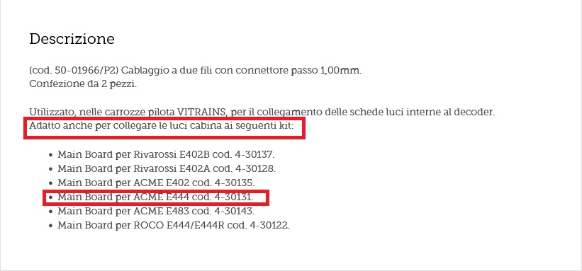

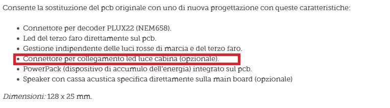

Grazie Gianluca, ma la pcb di Almrose non è intercambiabile con quella sul mio modello.
Sul sito Almrose è chiaramente scritto:
2026-08-01_074650.jpg [ 5.3 KiB | Osservato 1658 volte ]
E il modello che ho io ha propio anche le luci cabina.
Quindi (per san_tino) la sostituzione potrebbe forse essere semplice, ma non efficace.

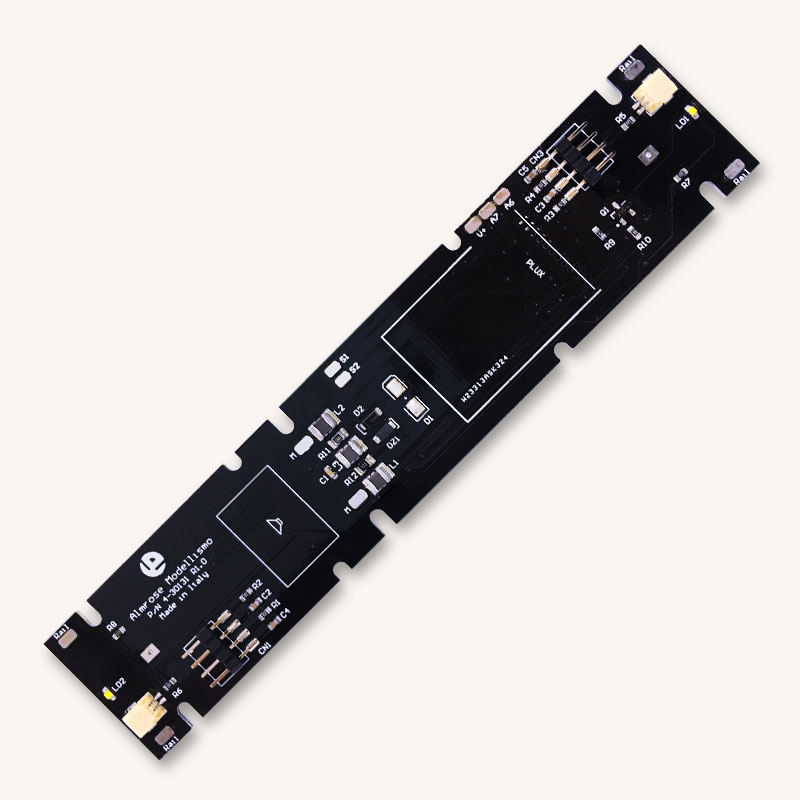

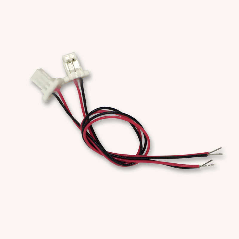

Ciao Roberto .... vero quanto riportato ma basta leggere qualche riga + in basso (oltre che alle istruzioni)
Almorse PCB E444ACME.jpg [ 44.02 KiB | Osservato 1457 volte ]
questa è la PCB
ALMROSE PCB E444 ACME.jpg [ 54.34 KiB | Osservato 1457 volte ]
e questo è il connettore per le luci di cabina
ALMROSE Connettore 2p.jpg [ 31.46 KiB | Osservato 1457 volte ]
ALMROSE Connettore 2p_descr.jpg [ 59 KiB | Osservato 1457 volte ]
Buon Lavoro e buone ferie

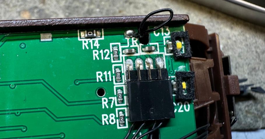

Messaggi: 1816
Grazie san_tino, avevo letto. Ma la mia pcb al posto del connettore ha il led e sull'inserto cabine c'é la guida ottica per illuminare la cabina con questo led. Se usassi la pcb che hai suggerito la loco non si chiuderebbe più, a meno di rimuovere la guida ottica e ricablare le luci cabina.
2026-08-03_152239.jpg [ 76.3 KiB | Osservato 1373 volte ]
Intanto ho parzialmente risolto il problema.
Parzialmente perché dopo l'intervento che ho fatto: una resistenza da 10kOhm in parallelo al led delle luci di marcia (sui due lati) i led contrari al verso di marcia non restano più accesi, ma è comunque rimasto presente un lampeggio (millisecondi) all'inversione di marcia. Inversione che sul plastico avviene raramente.
