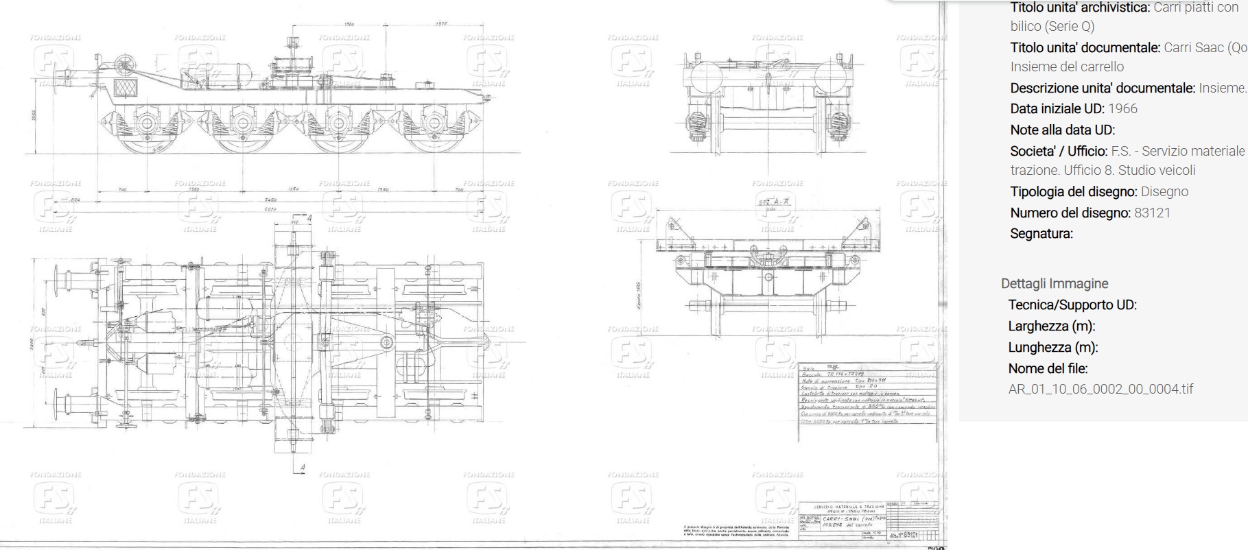

Questo è uno dei 2 presenti sul sito di Fondazione FS
Saluti, Ennio

Credo sia proprio quello.
Sapevo che l'amico ha una memoria fotografica (ricorda e riconosce ancora a vista i compagni di scuola delle medie, oggi ha 68 anni!), chissà dove lo avrà visto. Svolge una professione tecnica ma non so se abbia potuto vederlo vero.
Sai per caso se sia una ricostruzione di quelli vecchi o fu costruito da zero? Mi pare di vedere nel cartiglio un "ex" ma non riesco a capire riferito a cosa. C'è la data del 1966.
Come si fa a vedere i figurini su quel sito? Io non ci sono riuscito. Se riesci a mettere il path di ricerca... :wink:

coppia di carrelli serie Saac costruito nel 1966 con marcatura 20 83 492 0 100. Sono riportati per la prima volta nella tavola 1393 edizione 1966 e poi nella tavola 3080 edizione 1980.
Ah, ecco perchè non si trovava: l'amico aveva trovato (errore OCR?) il numero 3030 invece di 3080.
Se ci legge adesso e ha le fonti, sa cosa cercare.
