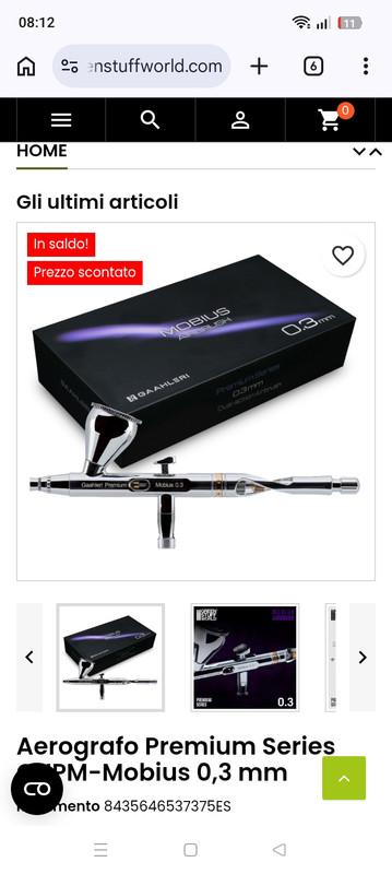

Gaahleri Mobius 0.3
Ottimo rapporto qualità prezzo, guarnizioni in teflon, niente da invidiare ai più blasonati Iwata o H&S..
La misura 0.3 è adatta a lavori di precisione come anche a campate più ampie.
Io per la scelta dell'aerografo considero alcuni fattori essenziali: l'alimentazione a gravità con le coppette a vite, il materiale di costruzione, la semplicità di manutenzione e pulizia e infine il servizio ricambi.
