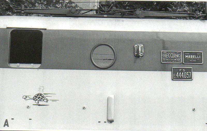

....tornerei alla shunt chopper: sull'ultimo numero (279) a pagina 15 in mezzo c'è la foto della tarta la cui bestiola porta sulla corazza un tiristore in parallelo ad una resistenza. Forse potrebbero essere gialli, ma sul modello ACME non mi pare ci siano....o sbaglio?
ciao,
mi hai letto nel pensiero,perchè stavo per scrivere le stesse tue frasi anch'io.....
ho notato,con grande stupore perché non sapevo di questa particolarità,che le shunt chopper avevano l'effige della tarta con il diodo in parallelo al reostato(appunto shunt chopper)...sembrerebbero gialli,ma sul modello acme manca questa particolarità..
a questo punto possiamo parlare di modello errato nuovamente da parte della ditta milanese. :? :roll:

io la metto la scansione della foto,però ogni tanto accattatevi la rivista :D
dunque,ecco la scansione della foto incriminata,pubblicata sull ultimo numero di TT del mese di novembre:la metto a piena risoluzione in modo tale che il dettaglio interessato possa essere visto bene!
il colore sembra essere giallo o giallognolo....
chiaramente il modello acme è sbagliato :?
444sc2.jpg [ 208.51 KiB | Osservato 3369 volte ]
MessaggioInviato: martedì 12 novembre 2013, 23:57
Grazie per la foto , la rivista la compreremo ugualmente .. :wink:
Quindi l'errore e nel logo della tartaruga , manca il tristore di sopra giusto?

esattamente silver!
MessaggioInviato: mercoledì 13 novembre 2013, 4:45
Però come mai il tristore è sbiadito , quasi come cancellato , mentre la tartaruga e bella nitida :?:
Ed inoltre come è possibile che su di un modello particolare come questo acme si sia dimenticata dell'esatezza del logo...
non lo so! Bho! ... :( :?
Quindi:
se la 005 è la locomotiva con il tristore in bocca ..
la 056 non è la locomotiva con il tristore in gobba (secondo ACME) :(
