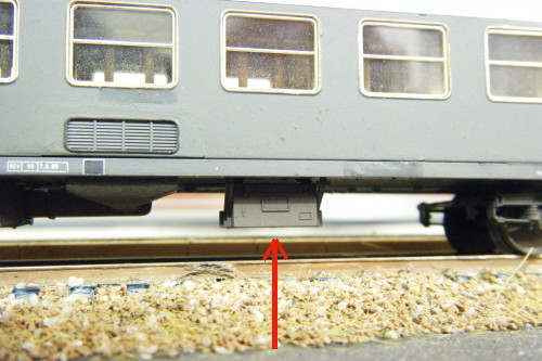

Ciao,
Scusa ho letto il tuo messaggio, potresti farmi capire quale è la cassa AT e perchè la sua posizione è sbagliata? E' quella a pianta quadrata? E' sbagliata perchè lo sportello dà verso l'interno?
Oscar
 Oggetto del messaggio: Re: Nuove carrozze tipo X Rivarossi
MessaggioInviato: sabato 3 settembre 2011, 12:25
Messaggi: 2196
Ciao!
La cassa AT di cui parlo è quella indicata nella foto che allego, nella foto è stata montata in posizione corretta, se invece guardi le carrozze Rivarossi noterai che è spostata di uno scompartimento più a destra. E' un dettaglio che sulle carrozze carenate non da molto fastidio me è comunque facilmente spostabile facendo due nuovi fori nella posizione corretta.
La cassetta a pianta quadrata che dici dev'essere il convertitore statico, se ha lo sportello verso l'interno è montata all'incontrario! :roll:
