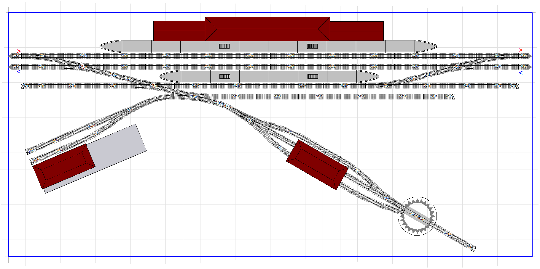

Che piattaforma girevole mi consigliate per questo diorama???
diorama solo binari.PNG [ 32.78 KiB | Osservato 5325 volte ]

Il diorama della stazione é realizzato con binari PIKO A

La prima domanda a cui devi dare risposta è: che machine devo girare sulla piattaforma? In che paese è ambientato il plastico/diorama?
Sembra banale come domanda, ma in realtà, una volta che avrai risposto, il campo si restringerà.
Fleischmann fa ottime piattaforme, così come Roco. Puoi anche trovare prodotti più economici, ma resta l'essenziale problema di quali macchine dovrai girare e dove dovrai ambientare la stazione.
Ps. Tieni presente che una piattaforma di importanti dimensioni richiede anche un deposito "consono". Un impianto che prevede la giratura di macchine di un certo livello deve prevedere anche un deposito per l'accudienza delle stesse, con carbonaia ed installazioni fisse per il rifornimento dell'acqua e della sabbia, lo smaltimento delle ceneri etc. etc. Quindi devi provare anche ad immaginare l'ambientazione del tuo impianto (che so, stazione di testa o diramazione di una certa linea) in modo da rendere plausibile la presenza delle installazioni fisse e di conseguenza un traffico di un certo tipo.

Oltre al problema della piattaforma girevole (in una stazione come quella al vero sarebbe sufficiente una piattaforma piccola, ma al vero potevano girare locomotive con tender con lunghezza complessiva più lunga della lunghezza del ponte dividendoli e girandoli individualmente, operazione nel modello un po' più complessa), c'è anche da discutere il piano binari.
Noto che manca una bretella per compiere il "salto" della locomotiva, ovvero per consentire alla locomotiva di girare attorno ai carri ed alle carrozze che si è portata dietro. I due tronchi solla sinistra cosa rappresenterebbero? Perchè hai piazzato quella orrida curva prima della piattaforma? Sarebbe bastato un R9 piko, un breve rettilineo e poi la piattaforma: si risparmia spazio ed il tutto ha un aspetto migliore.
Altro consiglio, inclina (basta davvero pochissimo) il piano binari rispetto ai bordi del plastico, l'aspetto complessivo migliorerà notevolmente.

Buonasera, mi dispiace tanto.
Questo è un diorama operativo italiano ep. III con alcune modifiche.
Volevo chiedere qualche informazione su che piattaforma girevole utilizzare.
Pensavo una Frateschi, in seguito a debite modifiche, se qualcuno possiede una qualsiasi piattaforma girevole che potrebbe andare bene per questo diorama scriva subito!!!

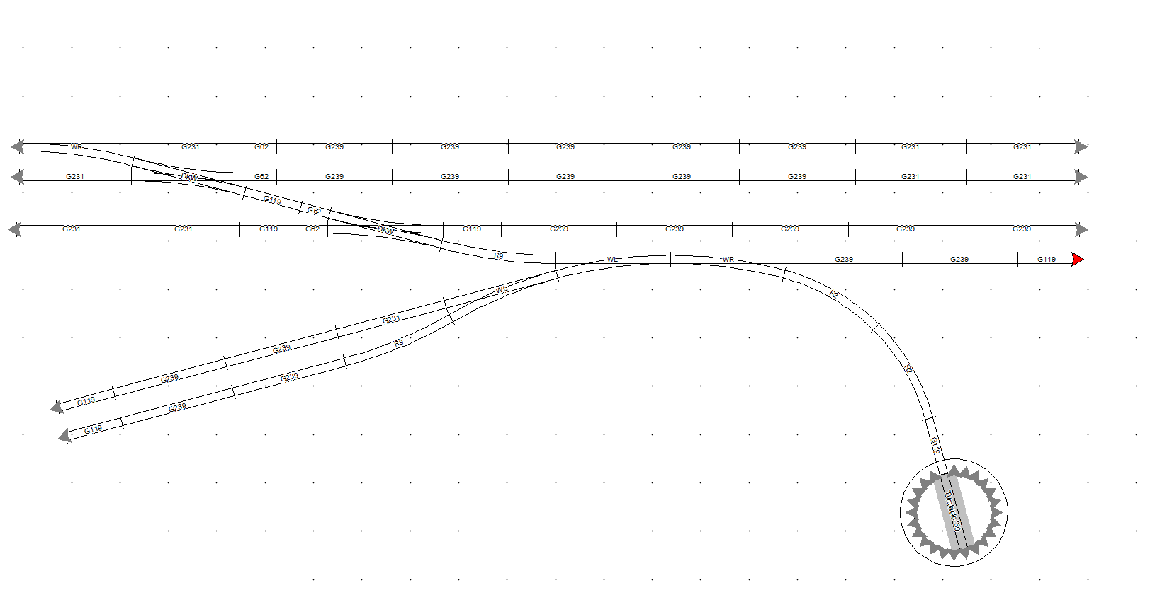

5.PNG [ 136.15 KiB | Osservato 4877 volte ]

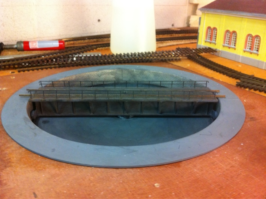

ImageUploadedByTapatalk1408398554.919349.jpg [ 183.23 KiB | Osservato 4795 volte ]
Questa e la mia frateschi
Rifatto il ponte è elaborata un po,senza nulla a pretendere.
Ci entra tutto fino alla 685 ,un tantino rumorosa ma non si può avere tutto :wink:

Non vorrei fare il precisino, ma una piattaforma girevole non si sceglie per il tipo di loco da girare. Le lunghezze di quelle italiane erano standardizzate. Per cui, una volta trovata la lunghezza di una vera, sarebbe opportuno cercarne una in scala con la lunghezza e le caratteristiche che più si avvicinano al prototipo reale. Generalmente un piccolo deposito aveva una piattaforma da 9,5m e le loco con tender venivano spezzate per la giratura, rendendo molto interessante questa manovra.

Il concetto che volevo esprimere era più o meno lo stesso. Le dimensioni di una piattaforma devono in qualche modo rapportarsi al tipo di macchine tipiche della linea che si vuol rappresentare. Non metterei mai su una linea secondaria una piattaforma da 22m senza neppure un ricovero per l'accudienza; poi è anche ovvio che il discorso è tanto più vero quanto più si torna indietro nel tempo: stiamo parlando di impianti che normalmente erano in dotazione alle linee sin dall'inaugurazione e che nel tempo hanno visto crescere il traffico con impiego di macchine più moderne (e normalmente più lunghe) da cui la necessità di adeguamento delle piattaforme, fatta in alcune realtà a traffico elevato e non in altre con le conseguenti manovre per la giratura in due tempi etc.. La cosa modellisticamente parlando è molto intrigante ma anche di difficile attuazione per via del fatto che tender e macchina sono meccanicamente ed elettricamente interdipendenti.
Dovendo acquistare una piattaforma, per un miglior orientamento nella scelta ed un equilibrio della scena, penserei bene a come e cosa voglio riprodurre per non creare una situazione non plausibile (ecco il perchè delle mie domande :P :P :P )!
Poi è anche vero che se un modellista ha l'intero gruppo FS 691 e vuole riprodurre una linea secondaria con una piattaforma da 32m riciclata da un plastico americano, è liberissimo di farlo!!!!!! :lol: :lol: :lol:

Ok, grazie a tutti.
Quindi quali piattaforme da 9,5m ci sono in commercio?
Se qualcuno ha qualche consiglio per migliorare il tracciato ben venga.

La storia della ferrovia italiana, però insegna che, l' elettrificazione ha praticamente bloccato lo sviluppo e la creazione di nuove piattaforme nei depositi raggiunti da questa. Ad esempio, Fabriano, ha una piattaforma da 9,5m, nata per girare le macchine dei gruppi 290, ed è stata elettrificata, la linea, nel 1938, così, nonostante il deposito servisse ben tre linee differenti, servizio di spinta per la Ancona-Roma, e materiale per la Fabriano-Civitanova, e Fabriano-Pergola, la piattaforma è rimasta la stessa. All' inizio c'erano macchine come i gruppi 851 e 870, locotender che venivano girate agevolmente con tale piattaforma, mentre con l'avvento delle 740, tale operazione diveniva più "complicata".
