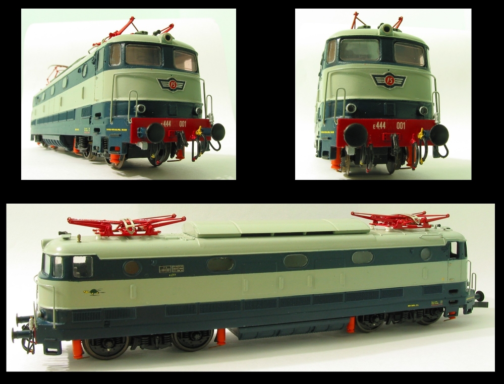

Proviamo il nuovo Forum con questa immagine... 8)
E' la tartaruga prototipo che sto elaborando...manca ancora un pò di cosette, ma ormai sono prossimo al completamento...
Saluti a tutti :wink:

Bellissimo lavoro complimenti! :o Anche io mi sto cimentando nel rifacimento della mia E444-001. :wink:
Una curiosità: ma hai cambiato anche il telaio? Hai usato quello della Tartaruga cardanica vero? :?:
Io non ce l'ho a disposizione :roll: quindi terro telaio e carrelli originali anche se fanno un po' pena.. :cry:
Per i colori da che ti sei fornito?
Grazie mille per le eventuali risposte :lol:
Ciao e di nuovo tanti complimenti per leccellente lavoro! :wink:

Te lo dico all'eugubina:"Diaulo! Mi sapresti dire se sei partito dalla base del vecchio Lima? Complimenti, veramente un bellissimo lavoro. Fabrizio Ferretti.

Ciao Fabrizio,
complimenti per l'ottimo risultato gia' raggiunto. Ti chiedo un favore se non ti e' di troppo disturbo.
Che tipo di colore hai utilizzato per l'azzurro/grigio chiaro? Marca?
Ho un paio di ritocchi da fare e visto che la tua tonalita' e' perfetta ne approffitto.
Grazie in anticipo e invia anche le foto di quando il lavoro sara' terminato.

Allora: la base è Lima con motorizzazione di una tartaruga R.
I colori sono della compianta Molak :(
Non badate alle sabbiere di colore arancione, (sono solo le materozze tornite della Pirata RR) le devo ancora verniciare.
I pantografi sono di ViTrain, ma credo che li rivernicierò con un rosso meno lucido...
Saluti a tutti e ci risentiamo a lavoro finito... :wink:
