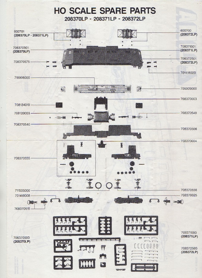

riapro questo argomento perchè mi piacerebbe ritrovare i disegni con l'esploso ricambi dei due tipi di motorizzazione delle E424 Lima.
qui https://valestelor.altervista.org/e424- ... -versioni/ scrivono che la E424.348 era senza cinghia. Che quella di EJ sia stata frutto di scambio casse fatte da precedenti proprietari...?
con i foglietti della e424.348 livrea MDVE, potrei chiarire almeno la teoria.

Ciao Gery, qui sotto trovi la scansione dell'esploso relativo!.
:wink: Cordialmente. Marco

Confermo, trasmissione diretta su tutti gli assi tramite ingranaggi!! Per tutte e tre le prime produzioni Lima 208370, 208371, 208372.
