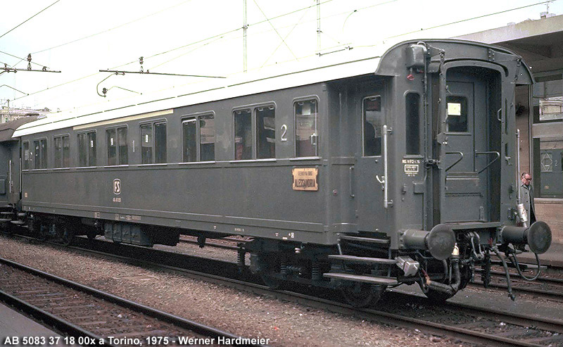

Buonasera,volevo sapere,per un'elaborazione,se tutte le carrozze 1921 avevano la cassetta del riarmo freno nella stessa posizione come in foto
grazie a tutti

Ce l'hanno anche nei paraggi della porta del vestibolo, in questo caso rimane in vista la sola maniglia in quanto la cassetta è incassate nello spiovente del tetto......
p.

grazie mille,mi serviva per montare il kit del cfb con i tiranti e le cassette del freno.
