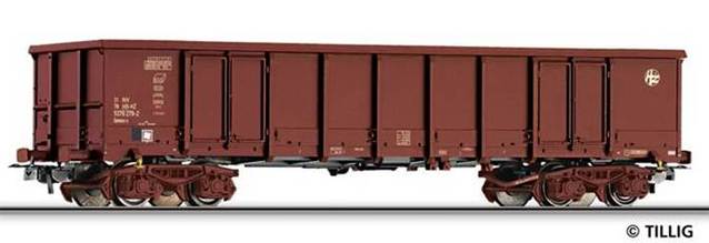

ciao a tutti per gli amanti delle composizioni straniere sono in arrivo le carrozza merci tipo 'Eanoss-z - HO (1:87)-TILLIG numero -76589 'delle ferrovie croate HO (1:87)

Ma è abilitato ai 120 km/h?? :shock:
 Oggetto del messaggio: Re: new-carrozza merci tipo 'Eanoss-z - ferrovie croate-TILL
MessaggioInviato: sabato 12 aprile 2014, 15:09
Messaggi: 857
Se ha la SS. In fondo, e la ha, è V max 120 km/h

Si, quello lo sapevo....quello che non sapevo era dell'esistenza di questo tipo carri adatto a tale rango di velocità...ma quindi hanno carrelli diversi dai "tradizionali" Eanos?

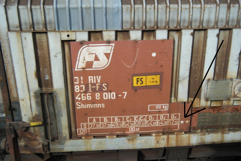

Generalmente quello che conferisce ai carri il regime SS sono alcune caratteristiche del freno, non dei carrelli.
Ti dirò di più, molti carri possono viaggiare a 120 km/h anche senza avere il regime SS, in questo caso sono marcati con due stelline vicino alla tabella dei limiti di carico.
Tali stelline significano che il carro può viaggiare a 120 km/h pur non soddisfacendo tutti i requisiti necessari per il regime SS e sono valide solo sulle reti nazionali che le ritengono valide (la rete italiana è fra queste).
DSCF3195.JPG [ 119.51 KiB | Osservato 1937 volte ]
