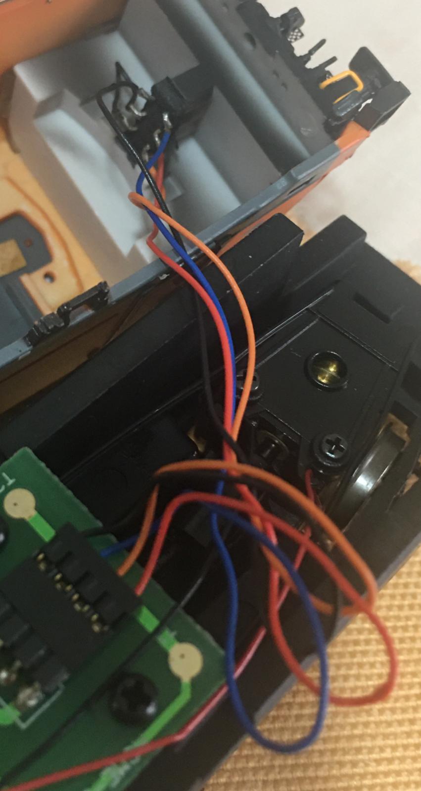

Ciao a tutti, ho un problema con le luci della mia TRAX E186 ACME "Linea" Digitalizzata (non ricordo il modello del decoder), in pratica quando accendo le luci bianche (avanti) si accende anche il faro centrale nonostante all'interno della cassa i led siano separati ( presenta 3 led rosso/bianco/faro centrale). il problema si presenta in entrambi i sensi di marcia
qualcuno sa come risolvere per rendere separati i due fari?
grazie

Ma siamo sicuri che i led, anche se fisicamente separati, non siano elettricamente collegati?

La Traxx Linea è con il pcb "vecchio" 8 poli , i led sono collegati insieme se non ricordo male .
Quindi o si stacca fisicamente il led del terzo faro e si lascia spento o si monta un decoder con piu' uscite aux (cosi' al volo Zimo Mx 630)
Sembrano separati….
2BF9A5C3-408F-4D21-A4A7-CADB743744A0.jpeg [ 103.3 KiB | Osservato 2317 volte ]
 Oggetto del messaggio: Re: problemi luce TRAX ACME E186
MessaggioInviato: giovedì 18 novembre 2021, 13:16
Messaggi: 5081
I fili dicono poco... bisogna vedere come sono connessi trave8 loro sul PCB (e come sono configurate le resistenze di limitazione).
Per separate intendevo connesse a uscite diverse.
Se così non è tocca modificare i circuiti...
