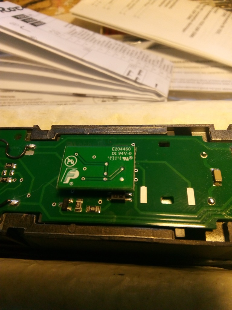

Buongiorno, giovani: mi serve un aiuto.
Allora: ho acquistato un locomotore Roco HO 73352 ÖBB 1020.018-6 nuovo, Digitale.
E' il n° 21 su una tiratura di 300 pezzi. La stessa macchina (quella vera) l'abbiamo noi
nel deposito di Lienz e sia sul modello H0 come sul locomotore vero, appare la sigla del
nostro club EBFL (http://www.ebfl.at per chi volesse dare uno sguardo).
Ecco il problema: ho provato il modello della Roco in analogico, ed è perfetto in tutto.
Però, appena sostituisco la alimentazione da c.c a digitale., si accendono le luci e inizia a
ronzare fin quando non lo tolgo dal digitale, oppure fino a che non premo STOP, e allora
"si tranquillizza". Quindi non posso programmarlo.
Non mi è mai successo con alcuna loco, nè di Roco nè di altre marche.
La mia centralina è della Roco, Multimaus, ed ha sempre lavorato in modo egregio.
Ho tolto la cassa centrale, ed ho trovato inserito un circuito digitale a 16 pin a me sconosciuto.
Allego 2 foto: una con la piastrina digitale dove si legge una sigla E204460 e un foto estrapolata dalle istruzioni.
Attendo fiducioso qualche buona parola.......
Grazie.
Amy
ps: pensavo di scrivere anche alla Roco, ma risponderanno ?

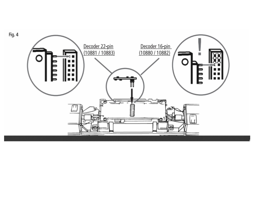

una seconda cosa: ma se volessi, un domani, aggiungere il sound, in quale slot devo inserire il circuito ?

ciao la locomotiva fa così in quanto la devi dotare di decoder digitale che lei supporta (16 o 22 pin)
se non lo fai in digitale non può funzionare
per quanto riguarda il sound basta acquistare il decoder con 16 o 22 pin con inseriti i suoni della locomotiva.
In poche parole al momento la tua macchina è solo per il funzionamento analogico
OK, grazie.
Ma quindi, quel circuito inserito a 16 pin con la scritta E204460, a cosa serve ?
 Oggetto del messaggio: Re: Problemi con il Digitale ...(tanto per cambiare ...!)
MessaggioInviato: giovedì 24 ottobre 2019, 17:52
Messaggi: 2853
E' analogica, devi togliere quella piastrina e montare un decoder PLUX22 o PLUX16
Despx
MessaggioInviato: giovedì 24 ottobre 2019, 18:38
Messaggi: 1198
Il modello digitale, quindi già dotato di decoderr DCC sonoro di fabbrica è quello con il codice 73353 mentre il tuo, cioè il 73352 è solo analogico.
Come scritto nei post precedenti, per trasformarlo in digitale bisogna montare un decoder DCC al posto della piccola piastrina che c'è ora.
