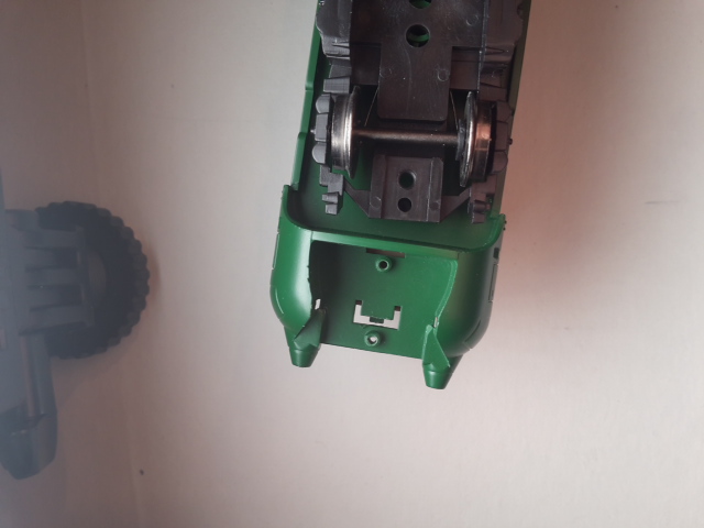

Per aprirla devi utilizzare la solita scheda telefonica per sbloccare i 7 dentini e i 2 dentoni (centrali) che ogni fiancata ha. Inoltre considera che frontalmente, in corrispondenza del mantice, c'è un altro dentino. Per accedere a questo dentino, devi togliere la struttura del gancio corto, che è avvitata con 2 viti. Tolto questo accrocco, compare un incavo. Agendo delicatamente con un cacciavite dovresti riuscire a sbloccare questo dentino. In pratica la punta del cacciavite deve spingere non il dentino ma la carrozzeria che sorregge il soffietto. In questo modo il dentino si disimpegna.
Nella foto si vede bene il dentino che sporge da sotto.
Riccardo
