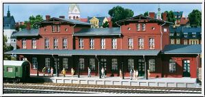

Questa della foto sotto, ripassata di bianco, con marciapiedi ribassati, e con stanti delle porte e tetto in color legno scuro potrebbe andare bene? Che dite.
11380.jpg [ 16.74 KiB | Osservato 2554 volte ]
Ugo

Wassen: la stazione é quella standard piccola del Gottardo,
al quale però é stata fatta, nel corsod egli anni, una modifica al tetto, inserendo un grande abbaino.
Sul web si trova molto poco, ma qui se guardi il filmato, al minuto 17 arrivi a Wassen. Si vede poco, ma Silenen (al 1 minuto) quella si vede meglio.
http://www.alpentunnel.de/10_Epochial/3 ... sfahrt.htm
se non altro ti da una buona imersione all'ambiente gottardo (devi avere una connessione potente, col modem non ce la fai...)
Ed é proprio quella fatta da GB Modells... 450 sfr per il set da montare!
Però penso, se ci si puô accontentare di una approssimazione, che prendendo p.es solo il corpo centrale della Jouef e abbinandolo con un normale magazino merci con rampa come offerto da molti , una verniciata in bianco o giallino e l'aspetto generale viene riprodotto mica male. I tipici cartelli blu con la scritta in bianco e la cosa é fatta!
http://www.ricardo.ch/kaufen/modellbau-und-hobby/modelleisenbahnen-und-zubehoer/spur-h0-gleichstrom/bahnhoefe-haeuser-und-figuren/gare-de-neuvy-jouef-echelle-ho/v/an597338076/lt5/
per dare l'idea di Gottardo, poi non dimenticare le case cantoniere e le caratteristiche casupole (telefono di linea? ) lungo la linea....
Il modello che propone Ugo, senza i corpi laterali, e' per una stazione già più grande, e ricorda parecchio Biasca/cadenazzo e anche un po Locarno. Colore: giallo o rosino tenue. Biasca é la 2. foto di questa pagina.
