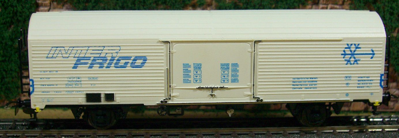

..sono anni che aspetto che qualcuno risproduca il carro interfrigo come quello Roco ma con testate inclinate...
io comunque sono riuscito negli anni a trovare ben 5 carri Piko come questi..sono da migliorare ma sono bellini spece se invecchiati
Interfrigo PiKo[2].jpg [ 107.95 KiB | Osservato 2294 volte ]
