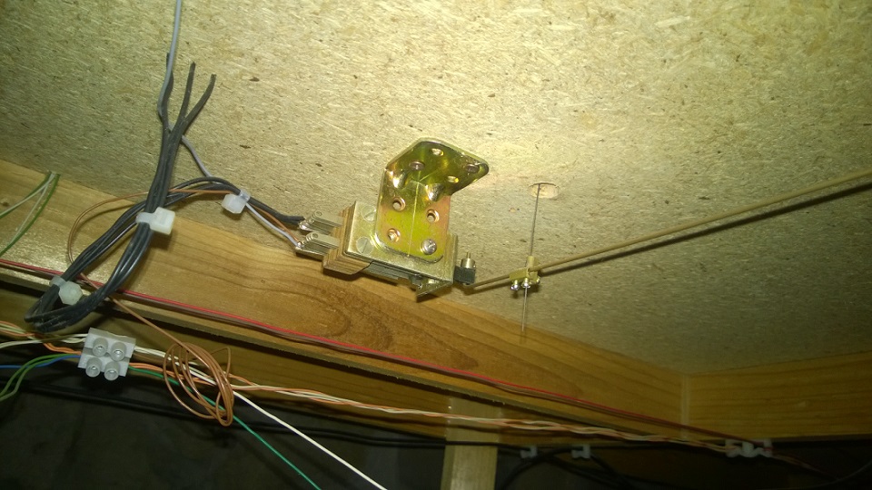

Buongiorno a tutti,
questo è quello che ho fatto io.
In pratica un interruttore, un tirante da 2 mm per comando e un' astina in acciaio armonico da 0,4 mm che va direttamente allo scambio.
I due contatti di mammut saldati ortogonalmente permettono le regolazioni necessarie.
Cuore polarizzato e posizione segnalata alla Intellibox.
Giuseppe.

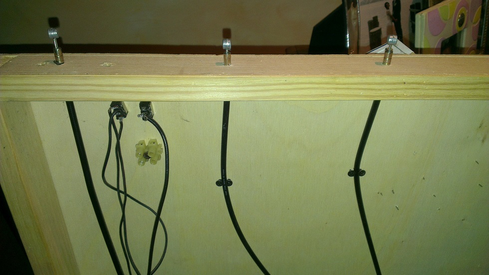

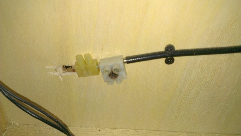

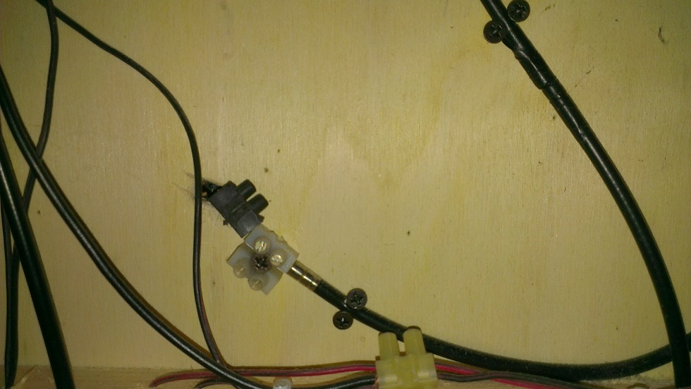

Se può interessare, questa è la soluzione molto casereccia ma funzionale che ho adottato sul mio costruendo plastichetto. Gli scambi sono ad azionamento manuale e la trasmissione del movimento avviene mediante rinvii realizzati con i tiranti di freni per biciclette. Sono flessibili e si adattano bene a qualsiasi geometria. La guaina del tirante è fissata sotto al piano del plastico semplicemente costretta tra le teste di una coppia di viti. Sotto allo scambio il movimento è trasmesso allo scambio mediante un tondino in acciaio fissato tramite mammouth al cavo del freno. Soluzione semplice, pratica e soprattutto economicissima dato che al brico una coppia di tiranti costa una manciata di euro.
