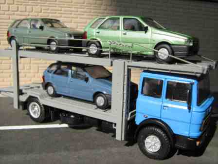

Ciao a tutti.
Si parla di camion Fiat.
Vi presento le mie elaborazioni.
Saluti, Marco

MessaggioInviato: mercoledì 24 marzo 2010, 21:45
Messaggi: 1828
Ciao a tutti.
Sono contento che vi siano piaciuti.
Ovviamente ho altre elaborazioni che mano mano vi presenterò.
Per quanti riguarda la bisarca sono partito con la base di una bisarca Herpa.
La cabina originale (volvo F12) è stata sostituita con la cabina Fiat Lima.
Il ponte è quello che ha richiesto più lavoro.
I montanti posteriori, classici delle bisarche tedesche, sono stati sostituiti con profili evergreen in maniera tale da avere i tipici montanti verticali italiani.
Le auto (Fiat Tipo Rietze), come la cabina Fiat, sono state riverniciate con tinte originali Fiat.
La cabina : Arredo interno, guarnizioni in gomma sui finestrini, vetri in acetato, mascherina G&G Rail e specchietti Herpa.
Diementicavo. I martinetti idraulici posteriori sono funzionanti.
Le gemmine posteriori sono della Tron.

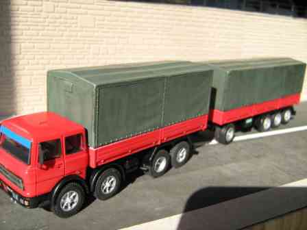

MessaggioInviato: mercoledì 24 marzo 2010, 22:13
Nome: Alessandro Rizzello
Messaggi: 1565
Eccellenti!!!
Le ruote trilex come le hai realizzate?
Alessandro
PS magari ridimensiona un po' le foto
MessaggioInviato: mercoledì 24 marzo 2010, 22:48
Messaggi: 1828
Ciao Alessandro.
Le ruote montate sul 691 sono delle Weinert in fusione di metallo bianco.
Verniciate in nero opago per la gomma e in colore "argento cerchi".
Sul Viberti ho montato delle ruote Herpa.
Sulla bisarca le gemelle sono Herpa, l'anteriore è vecchia produzione RMM (forse più adatte per un camion da cava).
Saluti, Marco

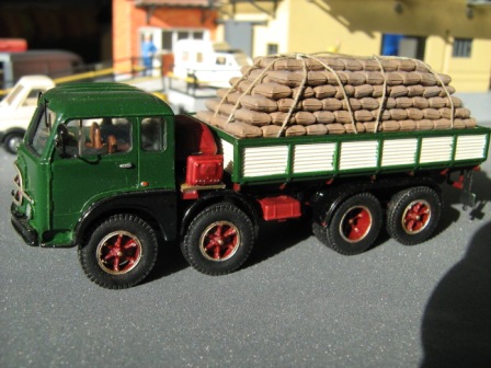

MessaggioInviato: giovedì 25 marzo 2010, 19:38
Messaggi: 1828
Stanga-Tibb ha scritto:
Eccellenti!!!
Alessandro
Ciao Stanga-Tibb.
I trilex del 691 sono gli stessi di questo 690.
Sono le spettacolari (e costose) ruote della Weinert in fusione di metallo bianco.
Le sperimentai per la prima volta su questo 690 che è stata una delle mie prime elaborazioni effettuate con la collaborazione dell' amico Alessandro (fu lui a trovarle in un negozio di Milano).
La base è un due assi G&G rail di cui ho salvato solo la cabina e il cassone (veramente di ottima fattura)
Il telaio è un Kibri, le ruote Weinert e il carico è fatto con i sacchetti di sabbia della Faller.
