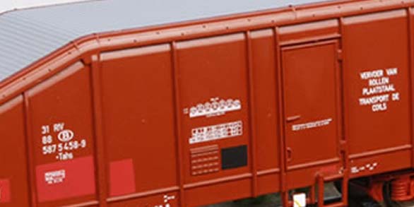

Allora, la sigla (se riportata giusta) significa:
T - Carro a tetto apribile
a - A carrelli
h - Attrezzato per trasporto rotoli di lamiera ad asse orizzontale
m - Lunghezza inferiore a 15 m
s - Atto a viaggiare a 100 km/h
Quindi non trasportano argilla!

Dunque: i carri per trasporto di argilla, che si vedono molto di frequente anche sui forum fotografici e che ho ripreso a Arona nella foto inserita da andrea64, sono Taems e non Tahms.
I Tahms sono sicuramente per trasporto esclusivo di coils di lamiera: lo si vede anche dalle iscrizioni visibili dalla foto LS:
bleu%20Tahms.jpg [ 32.81 KiB | Osservato 1629 volte ]
Oltre alla dicitura TRANSPORT DE COILS c'è lo schemino con i pesi massimi / diamteri massimi dei coils nelle varie posizioni.
