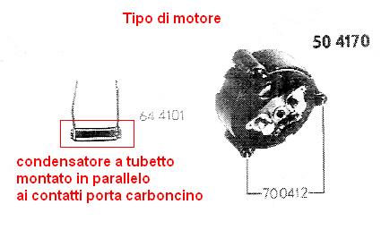

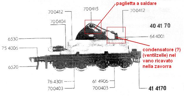

Aggiungo qualche particolare preso dal foglio ricambi:
motore.jpg [ 17.41 KiB | Osservato 1828 volte ]
questo è il motore, il piccolo condensatore a tubetto è montato tra i due contatti porta carboncino.
insieme.jpg [ 38.29 KiB | Osservato 1828 volte ]
in questa immagine invece si intravede il componente 64 4001 definito nell'elenco "ventilzelle" (???). Fisicamente assomiglia ad un condensatore poliestere, è inserito in un vano dedicato ricavato nella parte alta della zavorra ed ha due contatti che escono verso l'alto. Dato che il condensatore (a tubetto) esiste già montato in parallelo ai contatti del motore mi sono chiesto quale sia la funzione di questo secondo condensatore perchè è evidente che un uso ce l'ha....
Nell'immagine si vede anche il contatto a paglietta che nella mia loco non è collegato a nessuno (ma presenta netti segni di saldatura).
Anche la lampadina mi chiedo se vada collegata direttamente ai contatti del motore o abbia bisogno di qualcosa (diodo, collegata al "ventilzelle"?)........

Mi incuriosisce molto l'uso del "ventilzelle", coi traduttori online ho ottenuto praticamente sempre lo stesso significato: "cella valvola", come dire interruttore o forse "diodo"???? Fisicamente è diverso da un diodo moderno ma all'epoca esistevano anche i vecchi diodi al selenio...... Lo dico perchè il condensatore 64 4101 è descritto proprio come "kondensator", dunque componente ben diverso da un "ventilzelle"........
 Oggetto del messaggio: Re: Ripristino BR 01 220 Fleischmann
MessaggioInviato: lunedì 14 marzo 2011, 22:40
Nome: Tiziano Peretti
Iscritto il: martedì 11 gennaio 2011, 15:25
Messaggi: 136
Località: Assisi
Aggiornamento: ho interpellato il mio amico tedesco Lok-Dok (il mio fornitore di fiducia di ricambi Roco, Fleishmann ecc.) a proposito del componente "ventilzelle" ed ecco la risposta:
Hello Tiziano,
the "Ventilzelle" is an older version of a diode for the tenderlight.
It works like a diode :When you drive forward the tenderlight is out and when you drive backward
the light is on.
Kind regards
Michael
Dunque si tratta di un vecchio tipo di diodo...... incredibile.........
Fulvio, aspetto le tue foto per capire come ricollegare il tutto, grazie per la disponibilità.

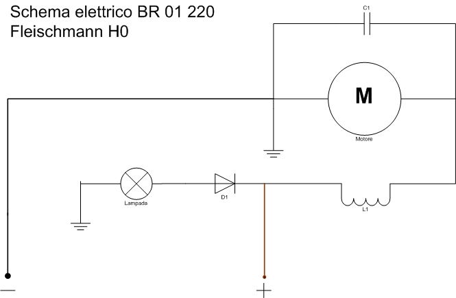

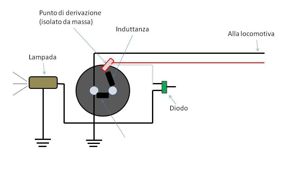

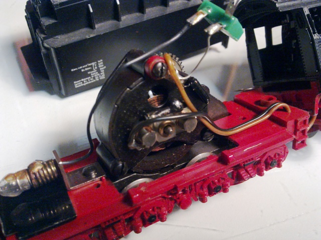

Allora, l'impianto elettrico è semplice.
Sulla derivazione isolata sono attestati il cavo marrone del positivo proveniente dalla locomotiva, un capo del diodo e un capo dell'induttanza che va poi al polo del motore.
L'altro capo del diodo va direttamente alla lampada, che è a sua volta a massa col telaio del tender (che conduce il polo negativo). Il polo negativo del motore è a sua volta a massa sul tender tramite la carcassa ed è collegato al cavo nero (negativo) proveniente dalla locomotiva. Tra i due poli del motore si trova il classico condensatore antidisturbo. Sulla locomotiva, troviamo le prese corrente destra/sinistra isolate dal telaio. Sia la lampada anteriore che il generatore di fumo sono in parallelo e direttamente collegate alle prese corrente. Il diodo originale può essere tranquillamente sostituito con un 1N4007, così come il condensatore e l'induttanza possono essere recuperati ad esempio da una macchina digitalizzata a cui sono state rimosse. Se ti servono basta chiedere, me ne sono avanzate diverse.
Ti allego lo schema visivo e quello elettrico oltre a tre foto esplicative.
Per qualsiasi altra cosa, sono qui :)

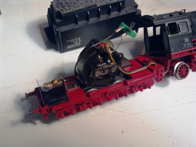

Schema elettrico BR01 220.jpg [ 40.77 KiB | Osservato 1732 volte ]
schema br 01 220.jpg [ 29.43 KiB | Osservato 1732 volte ]
14032011053.jpg [ 103.15 KiB | Osservato 1732 volte ]
14032011052.jpg [ 140.4 KiB | Osservato 1732 volte ]
14032011051.jpg [ 120.86 KiB | Osservato 1732 volte ]
Grazie Fulvio, sei come al solito preziosissimo......
Allora, finalmente è tutto chiaro, nella mia locomotiva l'induttanza era stata eliminata e il diodo non è connesso (!!!), proverò a testarlo, mi piacerebbe che funzionasse per mantenere la maggiore originalità possibile. Purtroppo il filo marrone/nero è stato sostituito per un tratto tra il corpo locomotiva e i contatti sul motore con del moderno filo rosso/nero (tristissimo!), probabilmente si era rotto e hanno provveduto come hanno potuto...... proverò a smontare la parte dei contatti e a rovesciare il filo così da avere ancora visibile all'esterno il tratto nero/marrone originale. Starò attento a rispettare la polarità dei fili (io sono ancora all'analogico puro...), se non sbaglio le norme NEM prevedono che quando il binario di destra è positivo la locomotiva deve muoversi in avanti......
Il condensatore mi sembra a posto, eventualmente gli do una misurata.
Grazie per la disponibilità a fornirmi i pezzi ma ce la dovrei fare (e poi non voglio esagerare con la richiesta di supporto), sono un noto maneggione elettronico e dovrei riuscire a recuperare sia la bobinetta che, se serviranno, il condensatore e il diodo.
