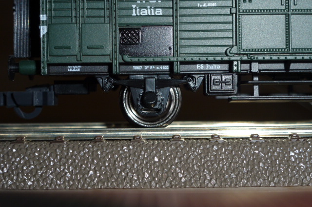

In effetti nel numero di marzo di una rivista concorrente, si sottolinea che il carro marcato 148.302 era privo dei freni. Inoltre specifica che va levato il manettino giallo ed il contrassegno pentagonale bianco sugli spigoli (presumo anche il rettangolino bianco).
Io per il momento ho eliminato solo i ceppi. Purtroppo questi sono un tutt'uno con le boccole. Quindi bisogna sfilare il tetto, che è incollato leggermente ai lati. Agendo dall'interno, si liberano gli incastri delle boccole dal silicone, che è stato utilizzato come collante (per "estrarre" il silicone ho utilizzato una pinza a becco fine). Fatto ciò, si sfila il complesso boccola-ceppi e si tagliano i ceppi. Una volta rimontato il risultato è quello della foto.
Buon lavoro e saluti,
Riccardo
