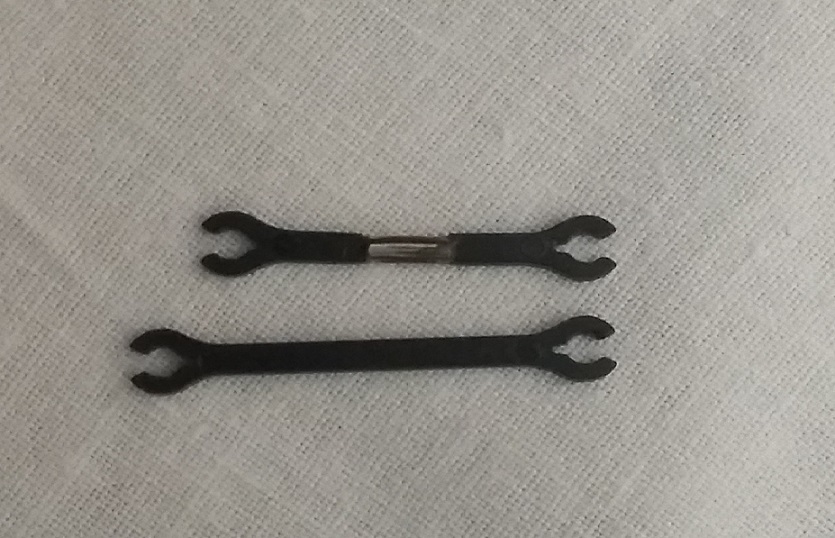

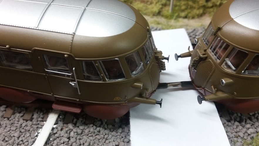

Io ho accorciato di quattro millimetri una barra , tagliandola e riunendo i due pezzi con un capocorda da elettronica , quelli di rame fini di spessore , nessun problema di circolazione anzi , potrei accorciarla ancora di un millimetro per l' uso sul mio plastico ricco di curve strette ….

Giancarlo

Grazie, Giancarlo.
Cercherò di realizzare anche io qualcosa di simile, magari con qualcosa a sezione circolare e non piatta.
