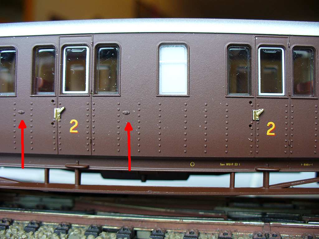

Ho comprato le cento porte acme modello 1910 cod50661.
Sapreste dirmi come vanno messe le tabelle di percorrenza? Io vedo solo i fori predispositi per le maniglie di ottone. NON andranno incollate spero! :?
Usa una goccia di vinavil ho un pezzettino di nastro biadesivo, non sono sicuro ma i porta tabella dovrebbero essere questi segnati nella foto.
Immagine 105.jpg [ 107.64 KiB | Osservato 2644 volte ]

Quelli segnati in foto sono i tamponi sui quali vanno a poggiare le maniglie una volta aperte le porte, per evitare di ammaccare la carrozzeria, mentre le tabelle di solito vanno sui 3 supporti disposti a triangolo rovesciato posti all'estremità dx della fiancata, ma sulle 100p a volte sono assenti perché al loro posto c'è una porta.

No, quelli sono i tamponi che dice Aro62... che goduria aprire quelle porte pesantissime e sentirle sbattere a "fondo corsa" contro quei bozzi di gomma!
Ah, i bei vecchi tempi dei viaggi da pendolare sulle centoporte...

io personalmente preferisco evitare di montare i cartelli di percorrenza, perche' e' un' operazione praticamente irreversibile che non permette successivi ripensamenti.
Anche utilizzando biadesivo temo che col tempo ci possa essere una qualche interazione chimica con la verniciatura della cassa che possa creare aloni o similari.
