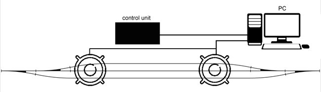

Nello schema sottostante l’ipotesi più semplice, in cui la centrale comunica al PC quando eseguire il suono e questo lo riproduce tramite due speakers disposti lungo il tracciato.
B70329_TPSS01.jpg [ 42.92 KiB | Osservato 4272 volte ]

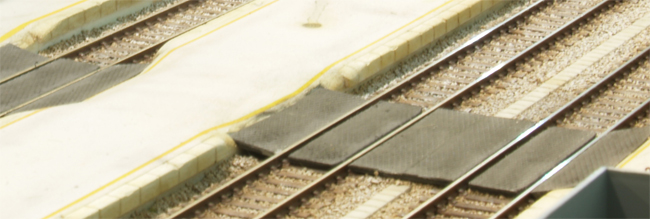

Abbiamo così installato e nascosto due speakers in corrispondenza degli attraversamenti e, come anticipato, altri due alle radici della stazione
B70329_TPSS02.jpg [ 134.77 KiB | Osservato 4272 volte ]

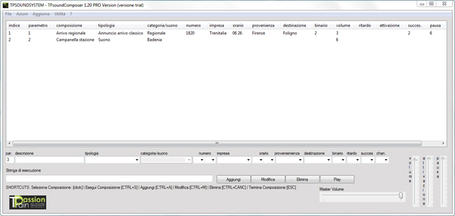

Qui sotto uno snapshot della schermata principale
B70329_TPSS03.jpg [ 95.84 KiB | Osservato 4272 volte ]

scaricato ed installato.
ma non posso creare nessuna composizione o almeno con 'Aggiungi composizione' non succede nulla.
giovanni
 Oggetto del messaggio: Re: Effetti sonori nel plastico
MessaggioInviato: giovedì 29 marzo 2018, 18:47
Messaggi: 824
Località: Magione
Compila i campi e clicca su aggiungi
qui sotto un link al video che mostra la creazione di un annuncio
https://youtu.be/R4xT5Xlt19M
