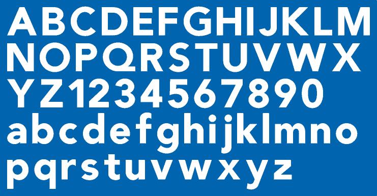

Grazie anche da parte mia, documenti davvero interessanti!!! sopratutto (per me) quello relativo all'epoca III, dalle cui quote ne è venuto fuori questo:
alfabeto.JPG [ 29.98 KiB | Osservato 20111 volte ]
Per quanto riguarda l'epoca IV (cartelloni azzurri) penso che utilizzino lo stesso schema e lo stesso font di quelli stradali, se è così, la cosa è ben incasinata: si può capire da qui:
http://typophile.com/node/39661
... comunque qualcosa si trova qui:
http://www.siulp.it/Layouts.asp?IDPagina=13&IDTipoPagina=12&IDMacroArea=6&IDpadre=&IDVerticalizza=&DatiVert=&Source=&TipoFunzione=VisSched&IDOggetto=4085&ordine=782

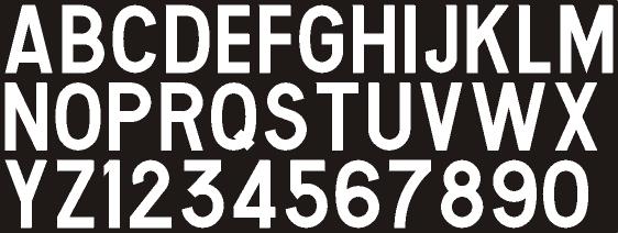

Se il carattere stradale è quello giusto, l'ho disegnato in grafica vettoriale partendo dalle immagini del sito indicato, spero di riuscire a trarne un font:
alfabeto.JPG [ 56.23 KiB | Osservato 19869 volte ]
Però già vedo una gran differenza nella emme maiuscola :( ...
