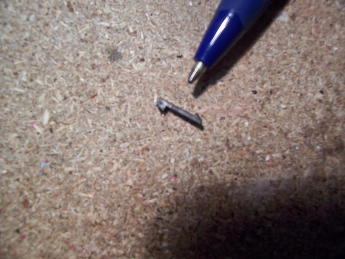

ho apero il modello in questione per inserire il decoder e mentre allargavo la cassa per sganciarle e' caduto il pezzo che vedete nella foto.
Mi e' venuto mal di testa per cercare di capire da dove si e' staccato. Avete qualche idea?

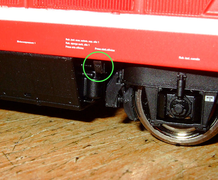

Quel pezzetto va incastrato tra cassa e telaio, lato destro del carrello anteriore, capovolgendola dovresti vedere un piccolo scasso nella zavorra:

Quindi ogni volta che la apriro' viene giu'...hmm, quai quasi non lo rimetto
fissalo sulla cassa con un filo di cianoacrilico!
