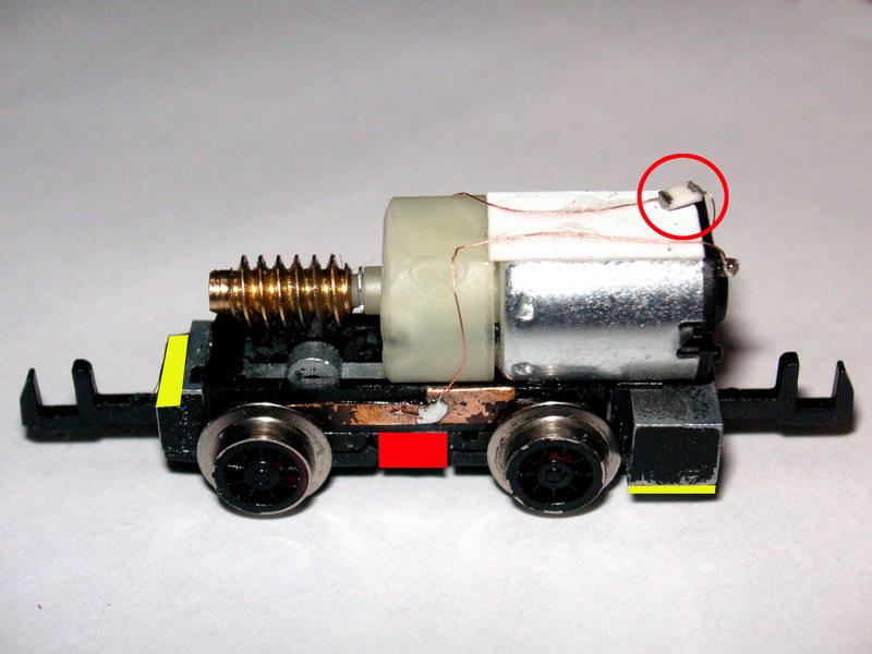

Comunque, se vi fa piacere, vi propongo questa soluzione adottata dallo stesso Camatarri (l'ideatore della lastrina del 216), con meccanica Arnold e motore Solex Expert demoltiplicato. La demoltiplicazione è nella parte di plastica bianca e consente una velocità massima dell'ordine dei 33/35 km/h.
Nel cerchietto c'è una piccola resistenza.
Commento file: Telaio Arnold con motore Solex Expert.
