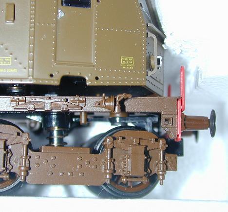

Montando gli aggiuntivi su un E428 RR di diversi anni fà (428.196 II serie art. 1403, rimasto per anni opera incompiuta) si é staccato un pezzo facente parte dei carrelli, che non riesco a ricollocare come ubicazione e posizione.
Qualcuno ha qualche foto dettagliata di entrambi i lati del modello da utilizzare come riferimento?
Allego foto dell'oggettto misterioso.

Il particolare va sul telaio, tutto a destra, trovi la sede praticamente sotto le porte di accesso in cabina (appena piu' a destra). Per l'orientamento, va bene cosi' come e' presentato nella tua foto.

Grazie Riccardo,
avresti la possibilità di postarmi una foto del carrello?

Ecco qua.
