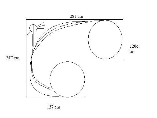

Ciao ragazzi. Finalmente ho uno spazio a disposizione (regalatomi dai miei suoceri!!!!! :shock: :shock: ) per il tanto agognato plastico! Allego il disegno di seguito. Vorrei semplicemente che non ci fosse nulla di particolarmente complicato (possibilmente eviterei elicoidali) perchè a marzo nasce mio figlio :D :D :D :D e vorrei terminare la struttura e la posa dei binari prima di questa meravigliosa data! Preferirei una linea non elettrificata ma...accetto comunque ogni idea!!! Scala H0.
Grazie a tutti!

Cosa c'è nell' angolo inbasso a destra?

Giulianino stiamo demolendo questo Forum :lol: comunque se c'è una porta si potrebbe fare una mensola lungo tutte le pareti con il tratto prospicente la porta amovibile

una porta sulla parete in basso, una libreria sulla parete di destra.

Allora la soluzione migliore secondo me è un tracciato punto a punto.O tieni in vista il tracciato sulle 2 pareti maggiori e costruisci una stazione di transito con binario di raddoppio'se vuoi anche in curva sull'angolo in alto a sinistra,e crei ai capi un paio di binari nascosti,o fai una piccola stazione di testa da un capo e i binari nascosti dall'altro.Se poi te la senti di costruire una coulisse al posto dei binari nascosti,puoi aumentare il traffico.A mio parere comunque visto lo spazio disponibile è da preferire la stazione di testa. Ciao e chiedi pure se non sono stato chiaro :)

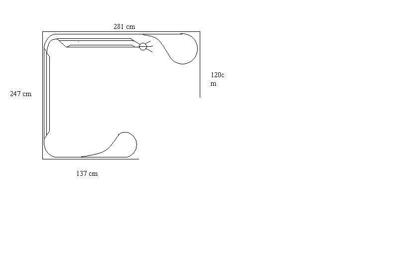

Io farei qualcosa di simile, due cappi alle due estremità, una linea a semplice binario, una stazione con un piccolo raccordo che può essere un deposito oppure uno scalo per un raccordo industriale ecc. ecc..

In alternativa potresti fare due elicoidali, sempre alle estremità e nella parte sottostante mettere una coulisse passante per le due direzioni, ovvero i treni entrano in coulisse da entrambi i lati. In tal modo puo alternare agevolmente i treni sulla parte in vista che farai come meglio ti pare.
Buon lavoro

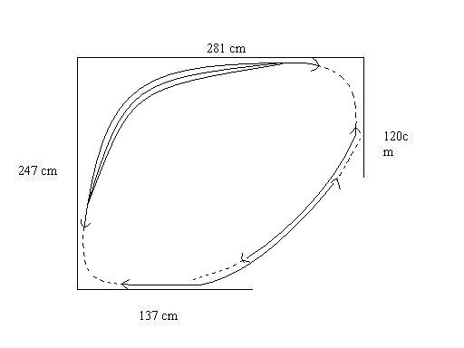

l'idea è buona, ma non ci siamo con le misure...... :? :? :? :?
la parete a dx è 120 cm, quindi il cappio o elicoidale che hai disegnato ha il diametro men 8) o della metà .......
e così analogamente per il resto.
Usando un editor per tracciati ci si rende subito conto degli ingombri.
Ho provato a far qualcosa con anyrail, poi ho desistito.
Arturo.

però l'idea non è proprio da abbandonare, ho provato a fare uno schizzo un pò più proporzionato tenendo conto di usare un raggio di 60 cm. per l'elicoidale e frapponendo una stazione su una linea a singolo binario con sottostante stazione nascosta o una coulisse, come di seguito:

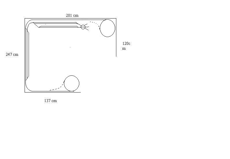

Oddio, così sembra una cosa brutta, ma effettivamente lo spazio è scarsino, allora ho pensato che si poteva fare così:

Se il nostro amico realizza il tutto ad un'altezza intorno ai 130 cm. non ha bisogno di realizzare un pezzo di plastico ribaltabile per entrare al centro, ci passa comodamente sotto.
Ovviamente i binari che vanno a finire di sotto sono per la stazione nascosta e secondo me ci stanno pure i cappi.
