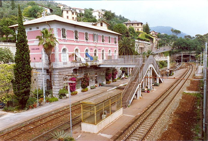

Pieve Ligure ha l'ingresso lato strada al piano superiore, purtroppo non è in stile razionalista ma ha quella bella vedetta del capostazione al piano rialzato. :D
Commento file: Pieve Ligure 1989
scan0014L.jpg [ 136.9 KiB | Osservato 3607 volte ]

Qui si vede meglio.
Certo è molto impegnativa, anche se bella.
