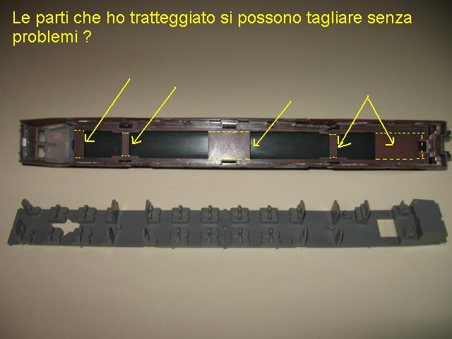

Vorrei provare a digitalizzare una vecchia carrozza lima , è una pilota MDVE.
Vorrei inserire un decoder funzioni, ovviamente l'illuminazione interna ( a led) e qualche passeggero.
Poi ci vorrà un gancio digitale per comandare eventuali altre carrozze preparate anch'esse allo scopo.
Vorrei incollare i led direttamente sotto il tetto perchè se li metto su quei " supporti" che ho tratteggiato e indicato in foto mi resta tutto troppo basso e dai finestrini si vedono in maniera irrealistica le luci.
Vorrei sapere da qualcuno più esperto di me se tagliare come ho indicato le plastiche per avere accesso direttamente a lsottotetto è la miera giusta di procedere.

non ho molta esperienza nel caso specifico, a mio parere però andresti ad indebolire troppo la struttura della cassa

Caro ceres, hai dato voce alle mie paure.
Il problema era proprio l'indebolimento della cassa...boh...devo riflettere

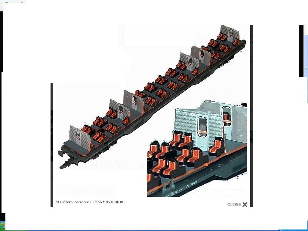

Considera anche di riverniciare gli interni o comunque di dettagliarli perchè l'illuminazione non perdona!

Proverò a cercare in rete delle foto di interni di queste carrozze.

Ti sconsiglio di tagliare le parti che hai indicato. La struttura è già debole di suo (plastica molto tenera): eliminandola la renderesti troppo flessibile. Basta praticare qualche foro come vedrai nelle foto.

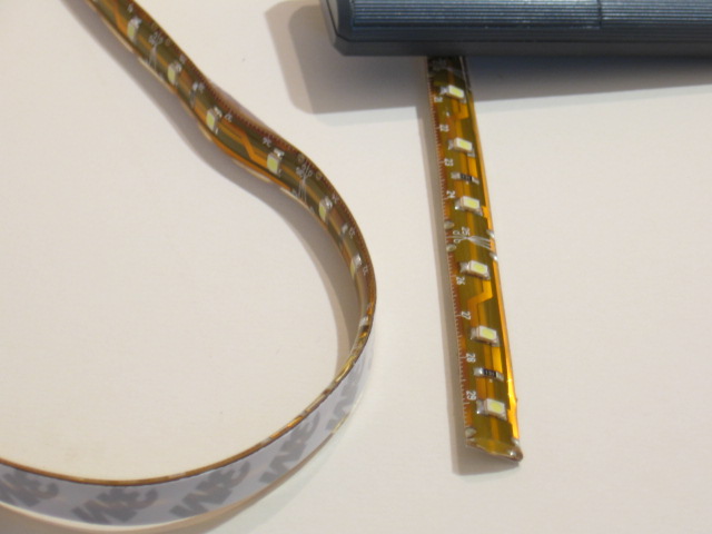

Io ho usato strisce di LED smd comprate a 4 soldi sulla ebbaia. sono strisce autoadesive di 5 metri per 300 led ciascuna, tagliabili a moduli di 3 led o multipli.
Per l'ambiente viaggiatori una striscia da 15 led bianco freddo (tonalità neon). i moduli da tre Led hanno già una resistenza integrata per funzionare a 12 v. Ne ho aggiunta comunque una da 430 ohm per attenuarne un po' la luce.

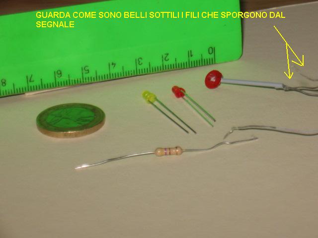

Qui ho comperato solo una manciatina di led rossi e gialli giusto per fare qualche esperimento e rendermi conto di cosa sia un led, ho preso anche un paio di resistenze.
Un led è già partito....faceva poca intensità e io invece di provare con una resistenza minore ho avuto la brillante ( è proprio il caso di dirlo ) idea di levarla del tutto.
Ti mando una foto dei led che ho preso ...ma non mi soddisfano mi piacerebbe usare quelli ultra piatti e minuscoli come ho in un segnale microscopico di fine binario.
Nella foto vedi anche quello.

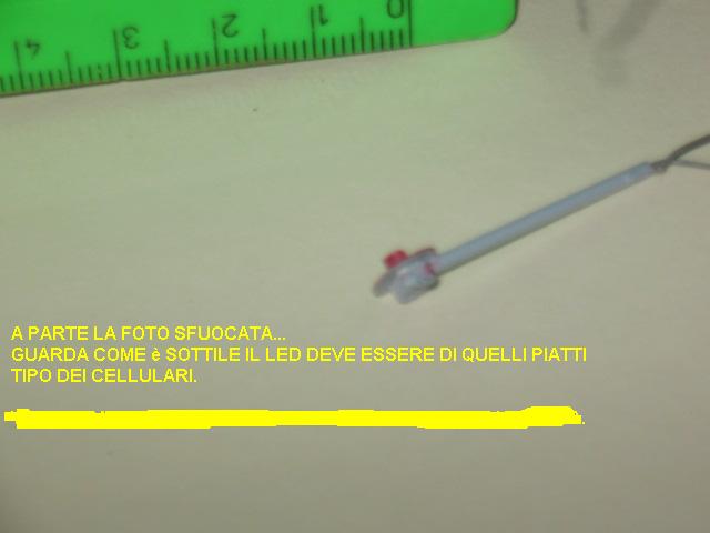

Se non sbaglio quelli micro e ultra piatti come sono nel segnale che ti ho fotografato sono proprio led SMD.
Dico bene?
Ho cercato un po' in rete... :oops:

I led che hai acquistato e che mostri nelle foto, ad occhio sono i "classici" led tondi da 3 mm.
Per anni sono stati un "must" per i modelli ferroviari.
Permettimi una parentesi: perchè gialli? da tempo esistono i led bianchi in varie tonalità, calda per simulare le lampadine ad incandescenza (giocando con le resistenze si possono anche ottenere tonalità più o meno scure) e fredda per le luci più "azzurrine", dai vari tipi di neon fino anche alle lampade Xenon. Non prendere Os.Kar. come riferimento !!! :lol: :lol: :lol: :lol:
tornando ai led tondi da 3 mm:
PRO: facile reperibilità, basso costo, maneggiabilità (facilità di saldatura) e struttura dei reofori (i due "piedini") che ne consente l'uso come supporto meccanico;
CONTRO: dimensioni esagerate per i fanali dei modelli e per lo spazio sempre minore che c'è; emissione della luce in una sola direzione (caratteristica comune a tutti i led), in pratica sostituendoli sic et simpliciter alle vecchie lampadine non garantisce la corretta diffusione della luce.
In una precedente pilota MDVC avevo usato questi led con due accorgimenti:
quelli bianchi li avevo limati sulla "cupola" fino a renderla piatta e successivamente incollati dietro i fari esterni; quelli rossi, sempre lavorando di lima, ne avevo assottigliata la punta a meno di 2 mm. potendo così inserirla in due forellini praticati nelle finte luci rosse.

Sono tornato da poco da un negozio a Massa ( ho girato tutta la città :evil: ) dove ho trovato una striscia di led che ti metto in foto.
Sono strisce autoadesive che conoscerai benissimo, le vendono al metro...andando di 5 cm in 5cm.
Sono della 3M, marca conosciutissima, annegati in una sorta di gel quindi impermeabili e con resistenza già incorporata adatta a lavorare a 12 volt.
Avevano solo quelli.
Li ho presi bianco freddo...1 metro ...e dico uno di strisscia.
PAGATA 40 EURO
Credo che non metterò mai più piede in un negozio.
Adesso devo anche levare la copertura in gel da sopra i contatti per fare gli allacci e le saldature.
I led che ho preso io sono proprio quelli da 3 mm .
Avevano solo i rossi e i gialli e ne ho preso qualcuno per fare dei piccoli esperimenti.
Vuoi sapere quanti ne ho già bruciati ?
Sembrava di essere ai botti di capodanno ....
Comunque adesso mi studio un attimo per bene i tuoi ultimi consigli.
Poi vado in rete a vedere cosa trovo.
Ho preso anche un po' di resistenze di vario valore.
Da 1k a scendere.E i tulipani...meno male che questo negoziante non mi ha indicato la fioraia come avevano fatto quelli di viareggio !!!!!!!!
Tanto per fare due prove...quelli costano pochi centesimi per fortuna.
Mancano i condenssatori ..e capire come usarli heheheh :D
40 Euro per un metro di led.........non ti dico come mi ha guardato mia moglie ....

Ecco gli interni che ti dicevo Arturo
interni carrozze mdve mdvc.JPG [ 70.28 KiB | Osservato 3258 volte ]
