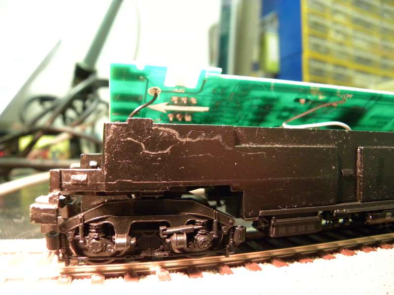

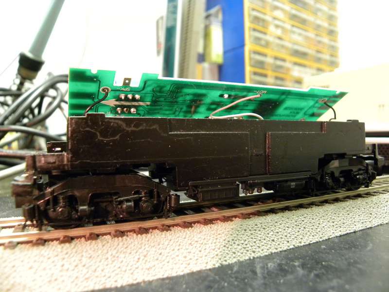

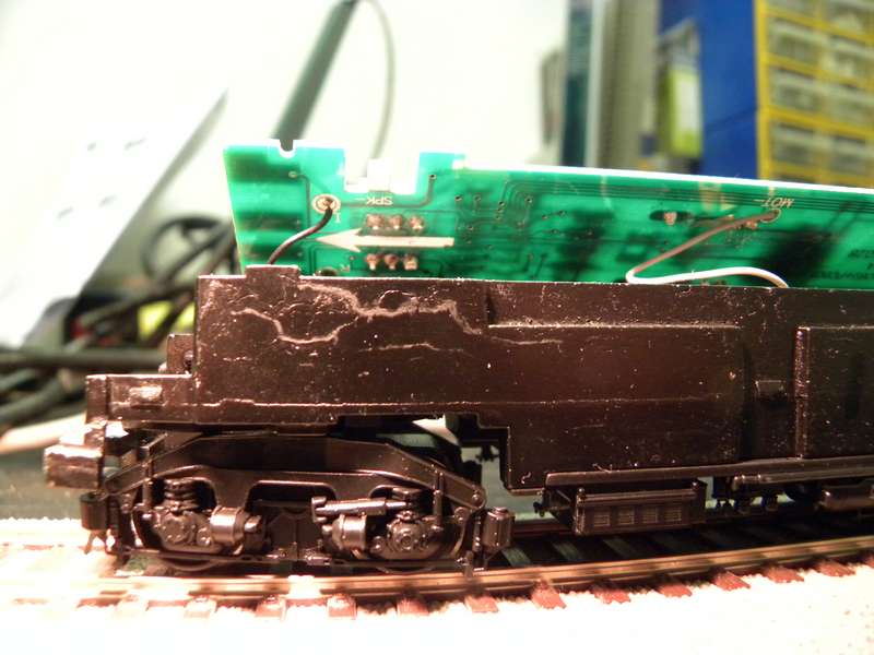

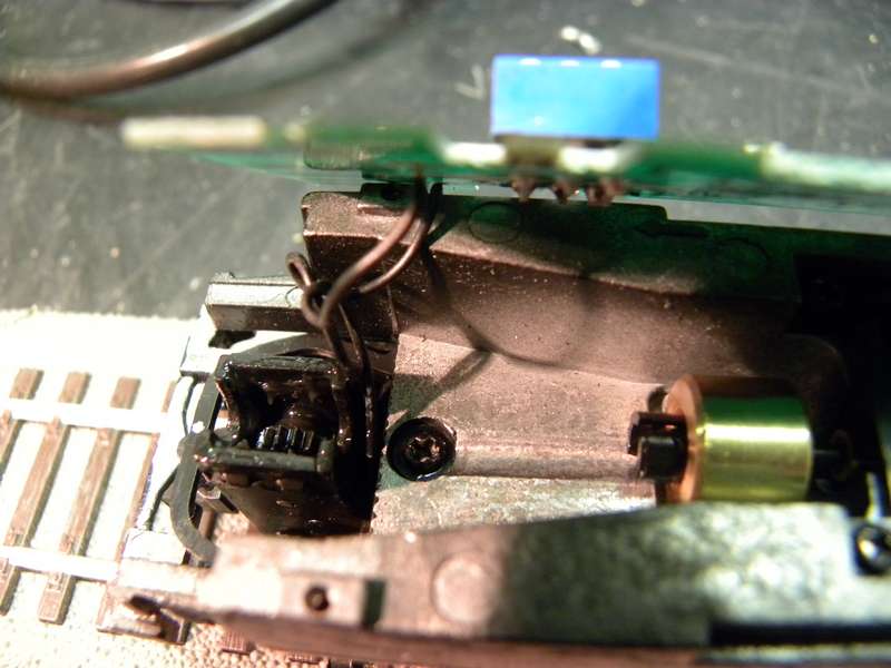

Salve a tutti, non so quanti di voi sia incappato a questo problema, dopo averlo tolto dalla scatola che vedete nella prima foto, me ne sono accorto solo appoggiandolo su un binario per provarlo fin quando mi sono abbassato per vedere bene i carelli e vedo un rialzamento strano. Beh, per prima cosa ho pensato un montaggio errato dalla fabbrica, quindi mi metto subito all'opera. Mamma mia quanto è delicato per smontarlo, bisogna avere molta calma e pazienza. Fatto ciò, regolo la vite che vedete nella seconda foto girandolo in senso antiorario (era troppo stretta :evil: ) fino a quando sentite il carrello libero di muoversi bene in tutti i sensi e regolandosi allo stesso modo con l'altro, dopodichè nella terza e quarta foto si presenta in questo modo, tutte le ruote toccano il binario :D con un funzionamento eccellente!
Saluti Risolti! :D
