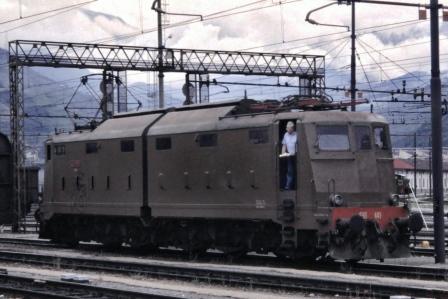

Al vero le E.636 potevano avere diversi tipi di pantografi e di striscianti.
Addirittura potevano esserci dei casi (vedi foto) dove sulla stessa locomotiva per un certo periodo (mancanza scorte) erano montati due tipi di pantografi diversi :D :D
Giovanni
FS_E636_441_1.jpg [ 34.1 KiB | Osservato 2124 volte ]
