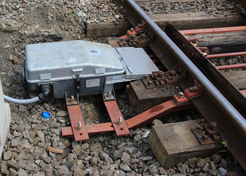

In genere sono queste.
2010-04-27 13-03-59.jpg [ 235.51 KiB | Osservato 2400 volte ]

tra anni 80 e 90 c'è stata l'adozione dei CTC (comando centralizzato del traffico) che ha comportato la soppressione di molte stazioni atte agli incroci; quelle che sono rimaste sono state dotate di ACEI di tipo semplificato con riduzione dei piazzali, sopratutto nella parte del traffico merci, e si sono utilizzate cassa di manovra di tipo elettrico tipo L63-L88, od al massimo P64 con dispositivo di manovra a mano applicato e trasmettichiave e naturalmente segnalamento completo.
Nel corso degli anni le casse di manovra sono state sostituite da quelle di tipo più moderno tipo L90 P80 (come quella postata in foto) ed ultimamente con le MET (Manovra Elettrica in Traversa).
Potresti ipotizzare una situazione intermedia ovvero stazione con impianto ACEI attivato, ma con telecomando non attivo perciò presenziata da Dirigente.
Ecco le foto delle varie casse di manovra
http://www.mecfer.it/casse.html
ciao e BUON NATALE
