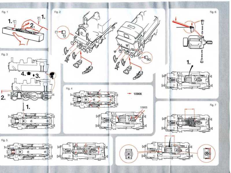

Non oso quasi chiedere, ma potresti anche scannerizzarmi la parte anteriore del foglietto e quant'altro hai?

Ciao Bernardo,
ti invio le due pagine del foglio di istruzioni della Gr. 880 Roco 43277.
