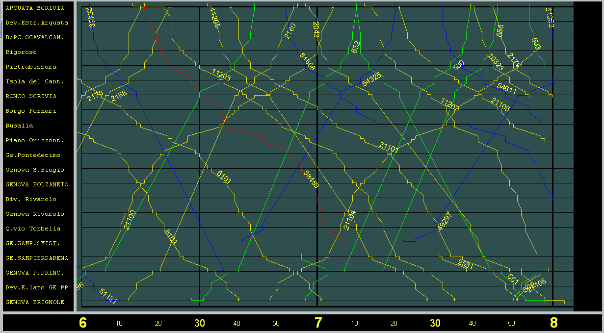

Località: Arquata Scrivia
Screen1636.png [ 81.38 KiB | Osservato 3655 volte ]
:D :D

le linee blu, verdi e rosse che significano ?
SalutoNi
Mario
 Oggetto del messaggio: Re: Software orario grafico
MessaggioInviato: martedì 18 gennaio 2011, 10:35
Messaggi: 1182
Località: PISTOIA
dovrebbero indicare la tipologia di treno.

Il giallo REG
Verde IC o ES
Rosso LIS
Blu Arancione Marrone Merci vari
Azzurro EXP

Un software in grado di generare l'orario grafico interessa molto anche a me, l'anno prossimo due linee importanti per la nostra valle cambieranno radicalmente orario e occorre fare delle proposte sensate, sarebbe un valido aiuto.
Si possono avere informazioni sul software che ha generato il grafico postato ? Cosa vuol dire TG ?

Interessate l'immagine che ha postato fabi che sw è?

Rispondo a tutti:
lo screen che ho postato NON E' TG (train graph) ma è una cosa nuova basata su di lui.
E' un software che è in fase di sviluppo che gestisce l'orario di tutti i treni che verranno caricati e, in automatico, genera il grafico, genera gli M53 delle stazioni (è l'elenco di tutti i treni che circolano in una determinata stazione o bivio) e, se si immette nella composizione i numeri di servizio e i dati del treno, genera, in automatico, anche l'M18 o l'odierno BFC.
La colorazione delle linee è in base alla classificazione del treno:
verde: treno rapido (IC, ES, ICN, EN, EC, ecc...)
giallo: treno regionale, interregionale e diretto
blu: treno merci
arancio: treno trasporto merci pericolose
rosso: locomotore isolato
azzurro: treno espresso
marrone: treno straordinario non classificato.
Attualmente il software, che sarà implementato SOLO con Acei-PC di Paolo Burdizzo (http://digilander.libero.it/pbmodels/mo ... i_pres.htm), sarà in esclusiva solo per l'associazione Mastodonte dei Giovi (www.mastodontedeigiovi.com) ma non è detto che questo software, un domani, sarà di dominio pubblico.
:wink: :wink:
