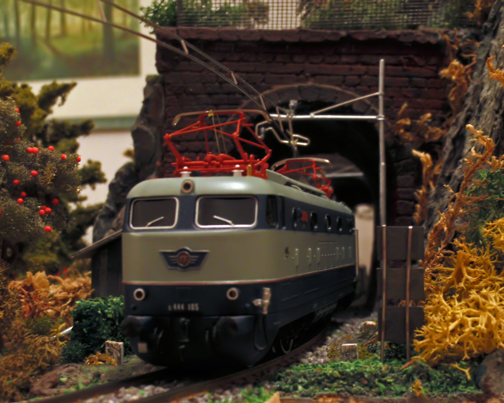

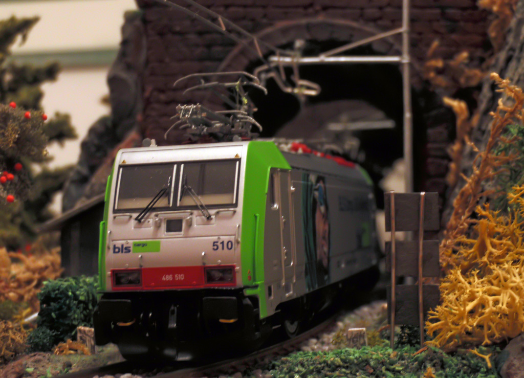

Eccomi qua con le foto... ho messo una loco monobraccio e una classica... :wink:
Ho dimenticato di dirVi che, il filo più sottile che ho trovato, era per un particolare pesce piccolo che ha dei gusti molto particolari e esige per finire in padella il filo giallo fluorescente... :mrgreen: :shock:
Quindi ho dovuto usare quello... :lol:
Quella del collante nella giuntura mia è nuova... notevole però il risultato... :)
Conoscevo anche la storia del tondino di plasticard dello spessore da 0,8mm, ma non sapevo che fosse di plasticard... io sapevo che si usasse uno stuzzicadenti... :mrgreen: :lol:
Ciao, grazie ancora! :wink:
Alessandro

il filo giallo non è proprio il massimo...
Piuttosto, visto che hai un piccolo diorama, potresti posare la linea aerea a regola d'arte, in modo da far strisciare il pantografo.

Alex E444R la catenaria se è su pali Hornby, è montata sbagliata! Come fa a funzionare??? Se fosse montata bene, il pantografo potrebbe strisciare.
L.

La catenaria è perfettamente percorribile, è progettata per essere percorsa, anche con il palo iniziale e finale rialzati per "guidare" il panto sotto la catenaria...
Solo che, un bel giorno, un palo rialzato mi ha strappato un pantografo... allora ho tolto i suddetti pali rialzati e ho legato i panto con il nylon per ovviare al problema... nonostante la catenaria sia percorribile...
I pali sono Hornby, verniciati e invecchiati, mi ricordo vagamente che sulla scatola non c'era scritto nulla che mi abbia ricordato sigle di pali F.S, ma ormai quei pali hanno quasi 2 anni, non mi ricordo bene... :oops:
E... dalle istruzioni on-line e cartacee della scatola io ho capito che andava montata così... se ho sbagliato, mi sento un po' ignorantone... ma sarei strafelice se mi direste dove ho cannato, così rimedio... :wink:
Grazie ancora infinite, perdonate la mia imbranataggine cronica... ma in temi di plastici e montaggi vari sono proprio alle primissime armi... :oops:
Ciao!!! :)
Alessandro
