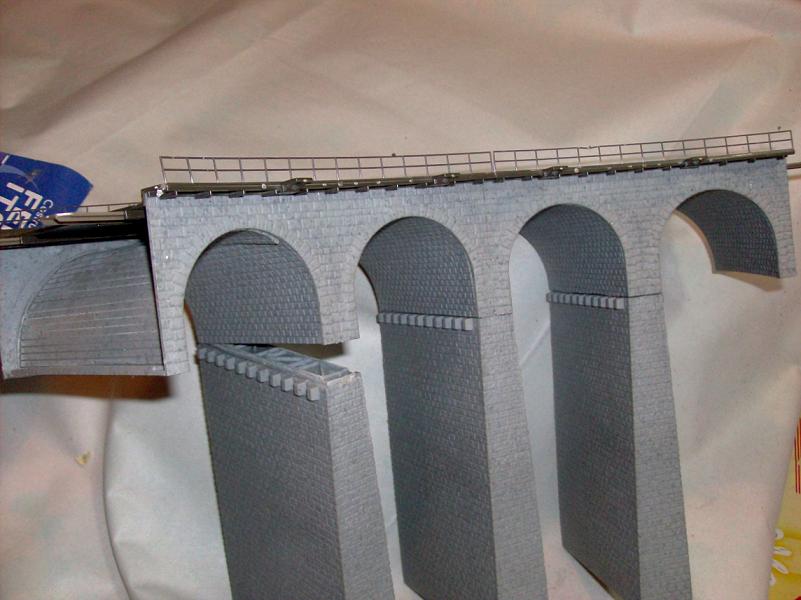

Sempre per aiutare gli amici in difficoltà mi accingo ad aggiustare segnali e lampioncini FS,riverniciare e sporcare le "famose" corbellini,aggiustare e creare un diorama dove inserire un ponte con ruscello...
HPIM0859.JPG [ 41.41 KiB | Osservato 2571 volte ]
HPIM0856.JPG [ 154.45 KiB | Osservato 2571 volte ]
HPIM0857.JPG [ 61.06 KiB | Osservato 2571 volte ]

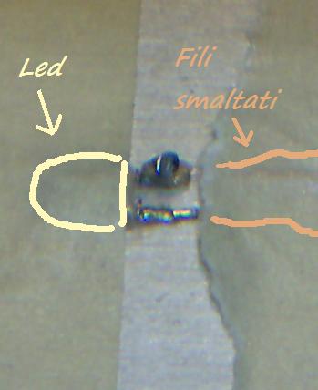

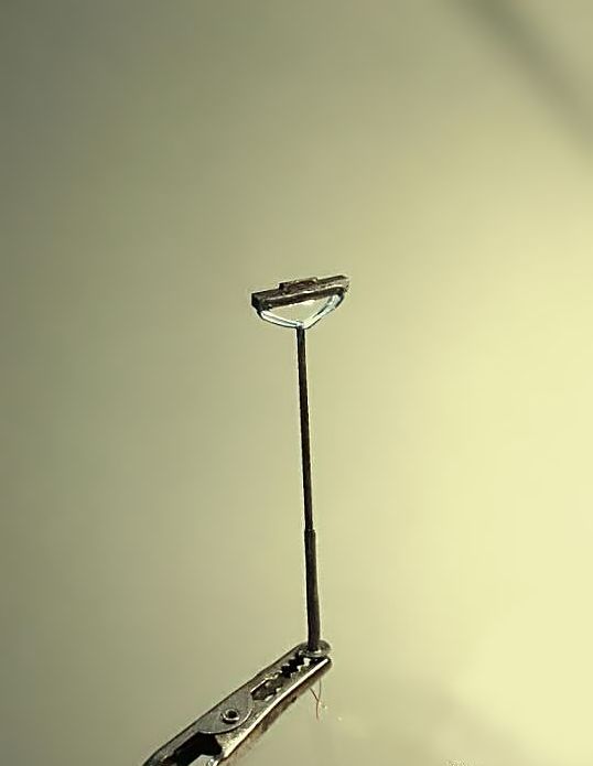

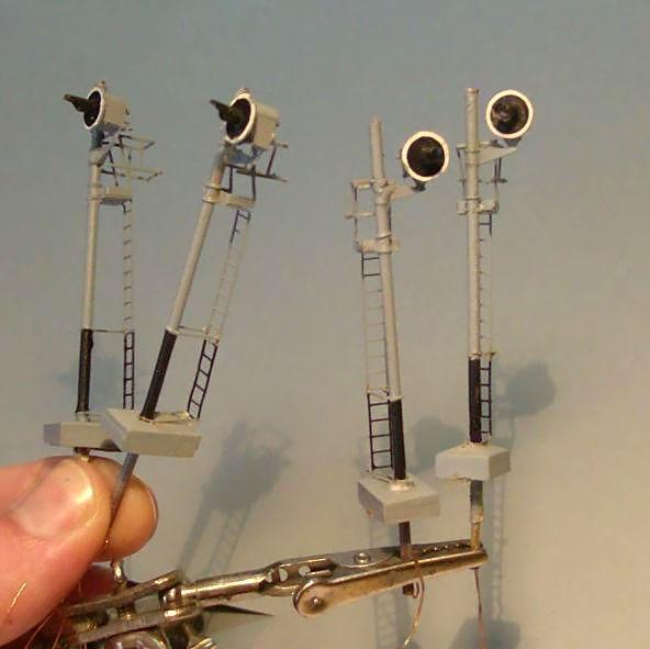

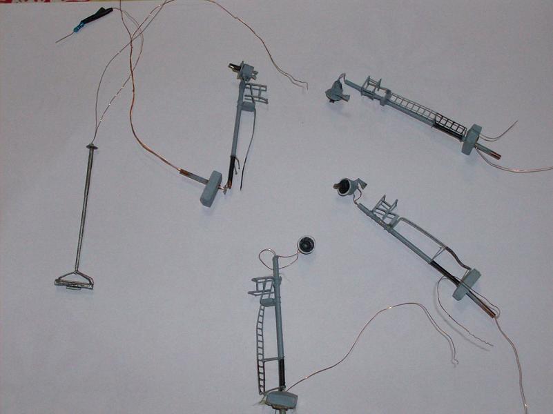

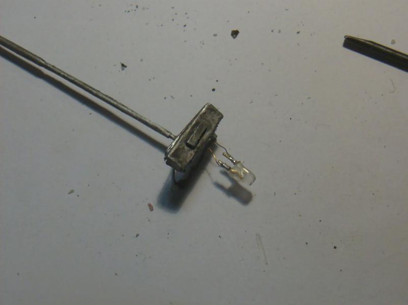

Primi aggiornamenti.I segnali sono stati saldati e incollati e sono pronti e funzionanti per essere installati.Il lampioncino a cetra è anch'esso pronto e funzionante.Ho estratto il led bruciato,con l'aiuto di una pinza e carta vetrata,ho tolto un pò di smalto ai fili e col solito sistema ho saldato un altro led(semplice led da 3 mm ridotto e appiattito mediante mola elettrica da banco(io il banco per la mola non cè l'ho quindi lavoro per terra :evil: )
HPIM0877.JPG [ 34 KiB | Osservato 2355 volte ]
HPIM0862.JPG [ 26.51 KiB | Osservato 2378 volte ]
HPIM0863.JPG [ 62.27 KiB | Osservato 2378 volte ]
HPIM0864.JPG [ 17.38 KiB | Osservato 2378 volte ]
HPIM0866 - Copia.JPG [ 20.84 KiB | Osservato 2378 volte ]

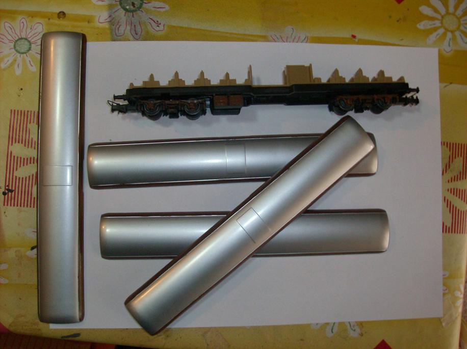

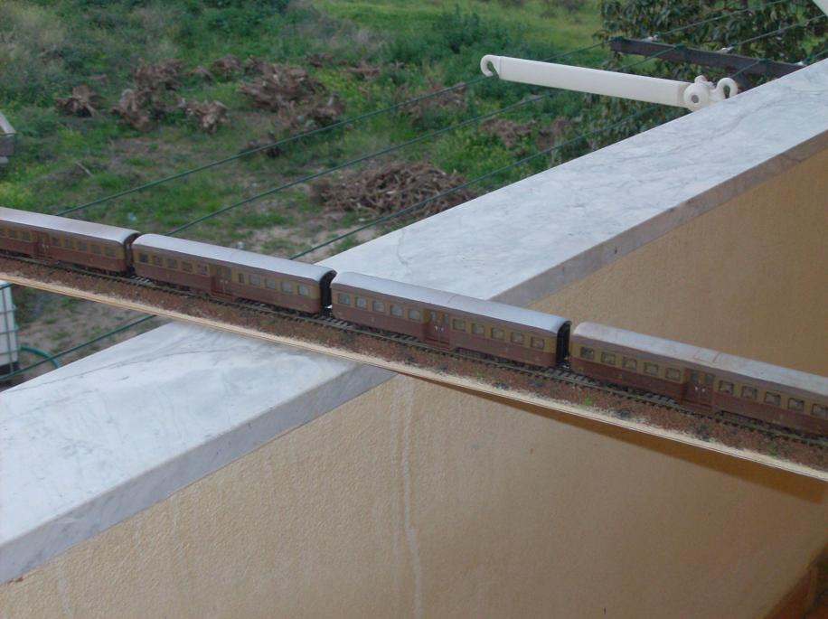

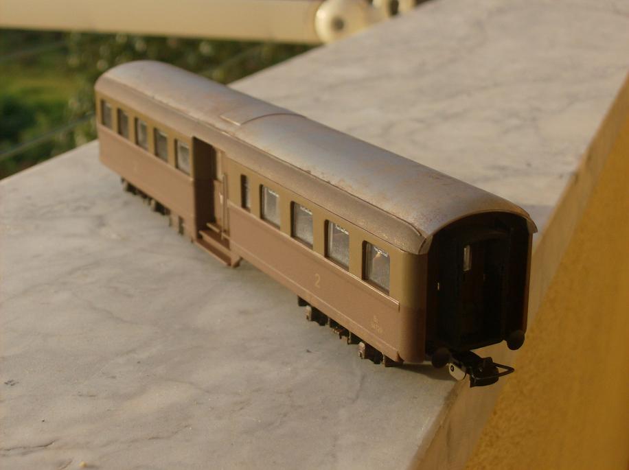

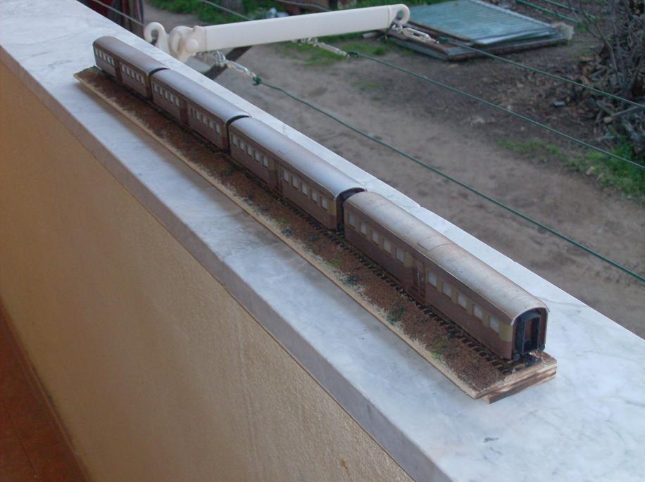

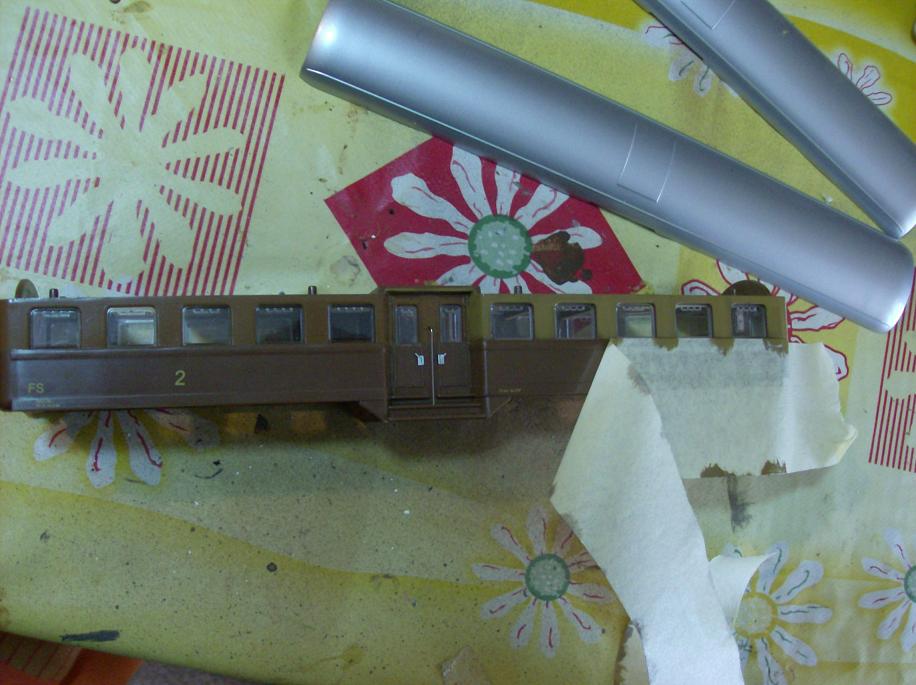

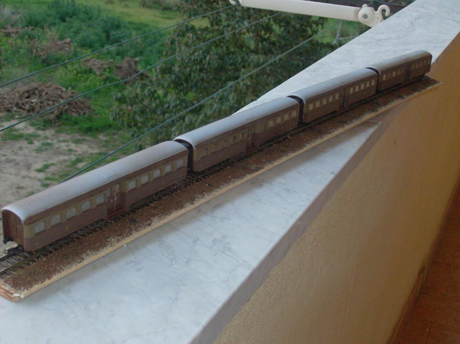

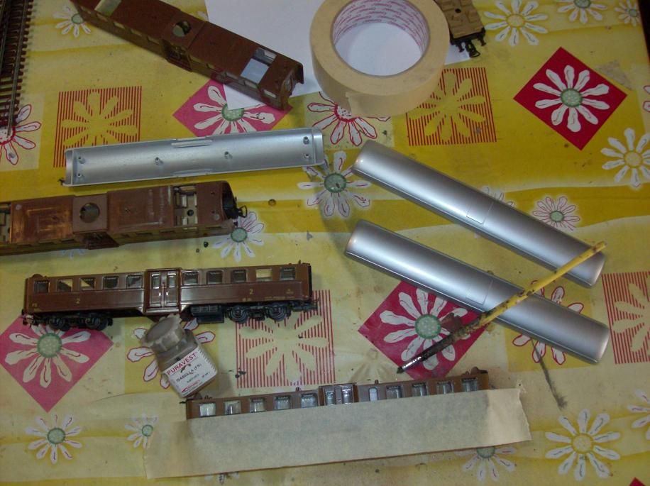

Finite le corbellini :wink:
Ho riverniciato a pennello la cassa con colori puravest(ottimi).Ho dipinto il ricasco del tetto, i carrelli e i porta batteria in castano.Invecchiamento generale ad aerografo.
HPIM0878.JPG [ 158.29 KiB | Osservato 2156 volte ]
HPIM0879.JPG [ 141.73 KiB | Osservato 2156 volte ]
HPIM0883.JPG [ 113.37 KiB | Osservato 2156 volte ]
HPIM0886.JPG [ 84.91 KiB | Osservato 2156 volte ]
HPIM0892.JPG [ 129.85 KiB | Osservato 2156 volte ]
HPIM0893.JPG [ 122.26 KiB | Osservato 2156 volte ]
HPIM0895.JPG [ 123.34 KiB | Osservato 2156 volte ]
HPIM0897.JPG [ 131.62 KiB | Osservato 2156 volte ]

Un suggerimento, ma per la sporcatura si può fare a meno di utilizzare l'aerografo?.conosci un'altro metodo?
Adriano
 Oggetto del messaggio: Re: NUOVI PICCOLI LAVORETTI.
MessaggioInviato: martedì 8 febbraio 2011, 18:01
Messaggi: 5939
Certo con le terre oppure con la polvere grattata da gessetti professionali per ritrattisti :wink:
Ciao Axel,
poi cosa consigli come prodotto, anche come marca dico, per fissare definitivamente la sporcatura con le terre o la polvere dei gessetti???
MessaggioInviato: martedì 8 febbraio 2011, 19:33
Messaggi: 5939
Orient Express ha scritto:
Ciao Axel,
Io non uso un prodotto specifico.La polvere di gessetto la fisso con leggere e ripetute passate di aggrappante spray.L'importante è non spruzzare troppo da vicino fissando un punto.
Scusa Axel ma come hai fatto a riverniciare la parte inferiore delle casse senza intaccare le scritte?
MessaggioInviato: mercoledì 9 febbraio 2011, 12:11
Messaggi: 5939
Sono andato molto vicino col pennellino e poi con l'invecchiamento non si nota più il diverso colore,anche se il castano non è eccessivamente errato :wink:
PS:Dimenticavo,prima di verniciare spruzzo dell'aggrappante spray per plastica.
