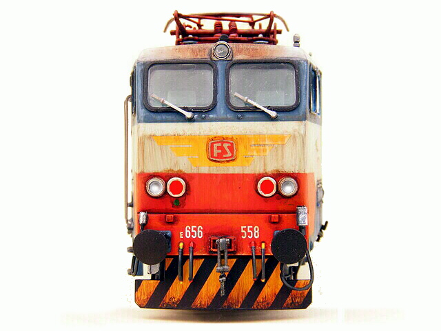

Se ti può essere utile questo è il frontale della 656 Rivarossi.
DSCF8161.jpg [ 113.87 KiB | Osservato 2806 volte ]

vabbè hai colto la palla al balzo per mostrarci il tuo lavoro, ma questo è un caimano di VI serie!!!
non c'entra nulla con la macchina in questione!
...poi oltretutto è anche un modello dalle forme molto approssimative.

MessaggioInviato: giovedì 5 maggio 2011, 12:47
Messaggi: 1996
Località: ponte santa venere
gruppo fanaleria da rifare!
fregio in fotoincisione che risulta eccessivamente piatto!
forma e cornici dei finestrini un pò abbondanti!
prese REC e telecomando dalle forme di assoluta fantasia!
vomere che dovrebbe sovrapporsi al pancone per potervi essere imbullonato e qui sembra ancorato "magneticamente"!accoppiatori leggermente sottodimensionati e semplificati!
tergicristalli enormi!
assenza della presa per il comando multiplo!
forma dell'imperiale ripresa dalle precedenti produzioni di serie precedenti, mentre quello della VI è più squadrato!
scasso sul pancone per innesto gancio di trazione enorme!
...devo continuare???
Continuo io, la E.656.001-104 é l'unica serie ad avere le condotte pneumatiche del moderabile (rosse in posizione più interna) in basso e quelle dei servizi (gialle più esterne) poste più in alto ed ha anche i ganci d'officina, tutto ciò perché ha lo stesso telaio della E.646.

kit nulla di personale, ci mancherebbe, è solo che hai postato l'immagine di una macchina che non centra nulla!
completamente diversa!
il tuo lavoro è molto bello, questa volta un piccolo appuntino però lo faccio anche a lui!
io personalmente una E656 VI serie in livrea d'origine così mal ridotta, così a braccio, non ricordo d'averla mai vista dato che con questa livrea hanno girato pochi anni!
senza nessuna supponenza, d'altronde ognuno si diverte come meglio crede!
p.s. per ale636: il mio elenco non era sulle differenze con le altre serie, ma le toppate sul modello in foto!
