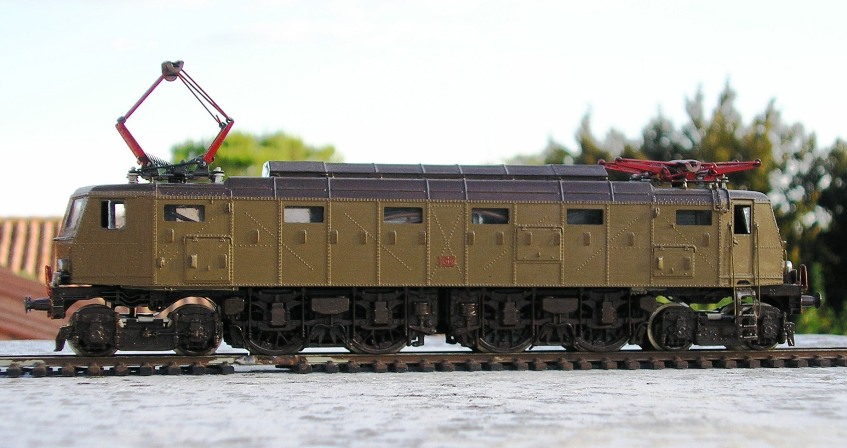

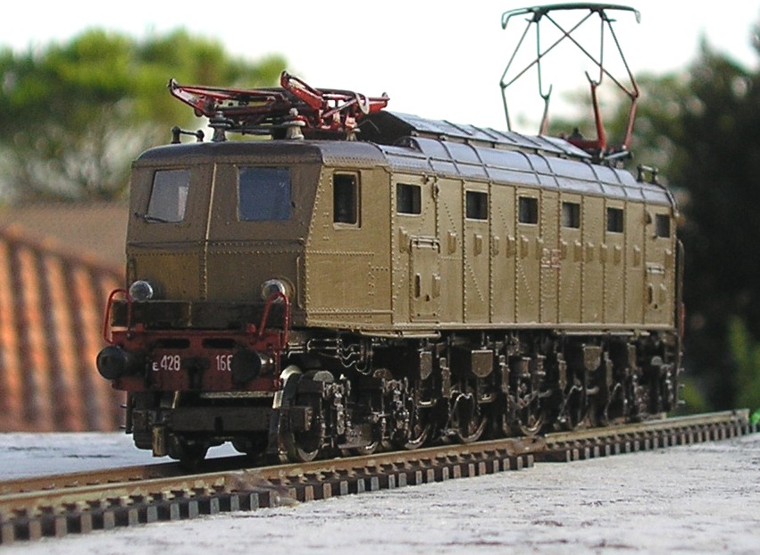

Io l'avevo fatto trent'anni fa..., non avevo modificato la cassa ma l’avevo abbassata sul telaio.
A memoria avevo ridotto sia la zavorra che la parte in plastica trasparente, ma non avevo toccato il motore.
Ero stato costretto però ad eliminare la levetta che commutava la presa corrente dai pantografi alle ruote.
Avevo inoltre modificato i finestrini frontali e aggiunto qualche particolare prendendo spunto da un articolo di uno degli ultimi (forse l’ultimo) Italmodel Ferrovie.
Un articolo di come abbassare la cassa era poi apparso su un numero di iTreni di almeno dieci anni fa.
Cedro

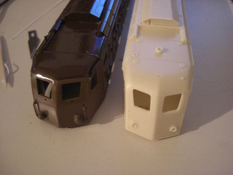

come ho scritto il modello in oggetto era stato realizzato all'epoca da un mio amico che non vedo da una decina di anni, anche se abitiamo ad un centinaio di metri l'uno dall'altro, per cui non sono in grado di poterlo fotografare :evil: . Posto però una foto della cassa della versione aerodinamica modificata con lo stesso metodo, a confronto con una in esatta scala 1:87 (quella non verniciata) stampata in resina dal CFB. Questa però è di mia proprietà e se vi interessa se ne può parlare... :wink:
Enrico N
